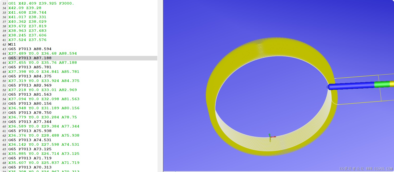

上卧加加工明显看见转台卡顿,在线等大神解决
 楼主| 发表于 2025-11-26 17:07:29 | 显示全部楼层
我找到原因了,就是这后处理不行。

程序不停地在定位,肯定卡

规则圆柱形都不如手编。

去掉G65那一行就好了

卡就对了,边运算 边运行,你说卡不卡

这种肯定卡啊

换后处理
