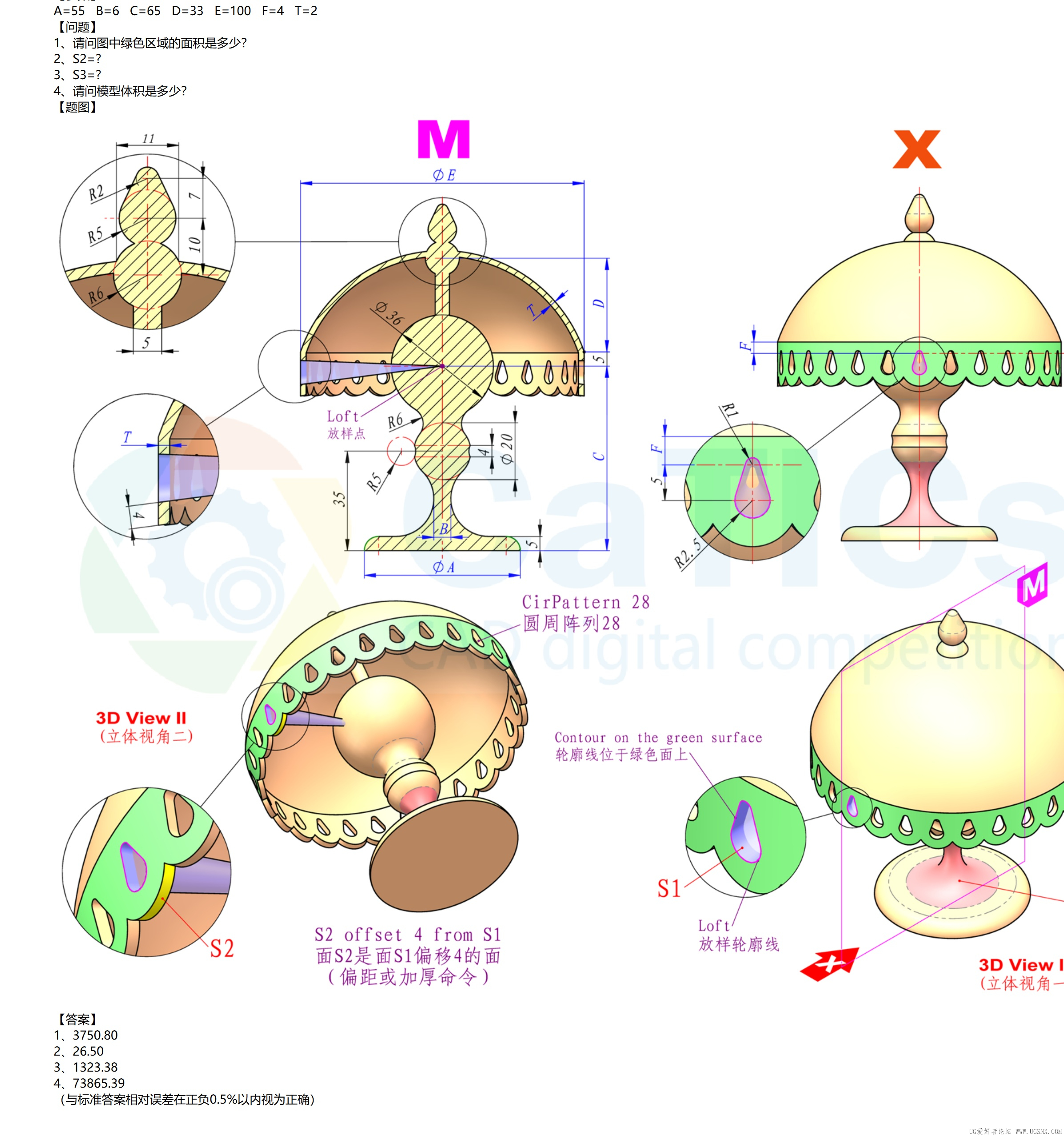

这个creo模型画不出来有没有大佬帮忙看一下
28
28
 楼主| 发表于 2025-11-26 18:31:52 | 显示全部楼层
花仟蕙 发表于 2025-11-26 07:43
我们也有这个练习哎,你不能哪儿哪儿都不会吧,具体是哪儿画不出来
孔和裙边用creo
28
28

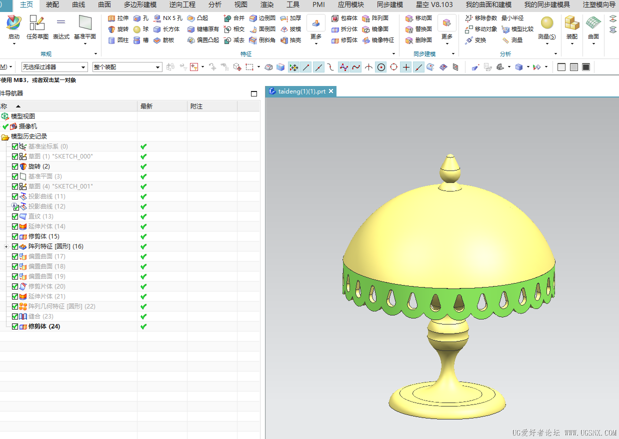

 楼主| 发表于 2025-11-26 18:30:54 | 显示全部楼层
UG能画creo用什么指令画中间的孔和裙边

 楼主| 发表于 2025-11-26 15:30:11 | 显示全部楼层
这个模型孔和裙边用Creo不会画
孔和裙边画不出来  ug可以用扫掠画但是creo不知道用什么方法画  是creo9.0

发表于 2025-11-26 20:32:25 | 显示全部楼层
new.rar (988.91 KB, 下载次数: 8) 这个解压开里面是cero文件你看一下,最后一步合并可以自己优化一下。
71
649
649
发表于 2025-11-26 20:33:56 | 显示全部楼层
我发了个文件你看一下,我接触cero没多久,不过方法应该没问题

 楼主| 发表于 2025-11-26 21:36:16 | 显示全部楼层
他是基准面上的线应该投影到那个圆柱面上面 然后下面裙边是那个孔圆柱面加厚或偏移
