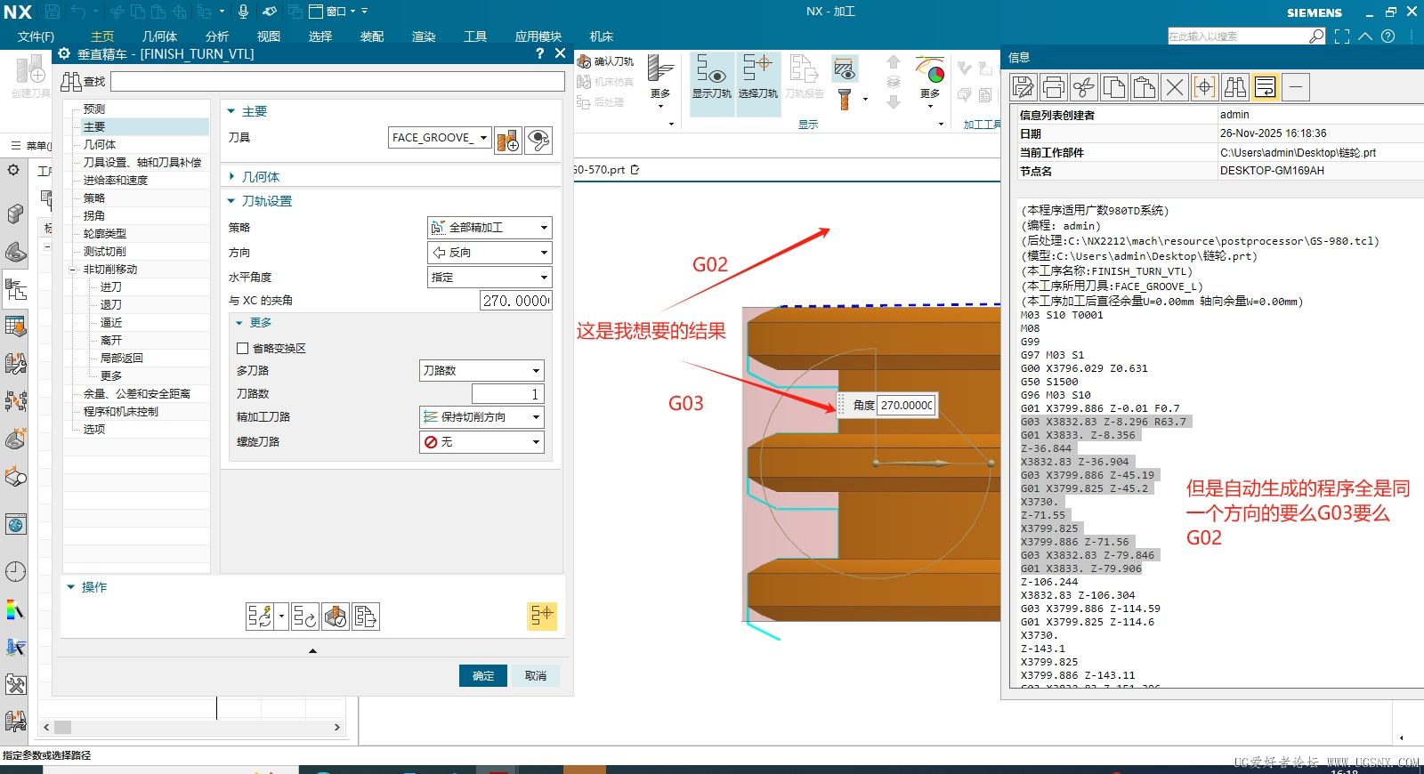

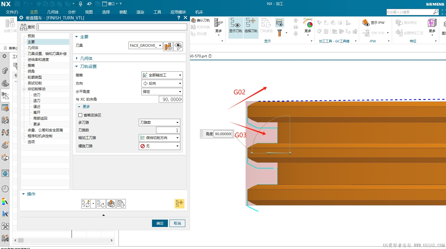

最后精加工时出现问题,用的加工工序为垂直精车UG显示为finish_turn_vtl
后处理完成后全部都是G03逆时针加工了,我想要的是上面加工为G02地面加工为G03这样的效果,请问该如何设置呢

发表于 2025-11-26 19:40:08 来自手机 | 显示全部楼层
策略里全部精加工改成仅向下呗

 楼主| 发表于 2025-11-27 10:22:02 | 显示全部楼层
zhanghonglinug 发表于 2025-11-27 08:28
你是我看到的唯一一个问立车问题的。论坛大部分都是卧车
我目前能找到的所有教学视频全是关于立车的,但是 我们厂子全是立车,我龙门,镗床变成用的比较熟练立车不是很了解,所有有点问题只能来论坛问了
32
364
364
 楼主| 发表于 2025-11-27 10:25:18 | 显示全部楼层
13954410939 发表于 2025-11-26 19:40
策略里全部精加工改成仅向下呗
牛逼,多谢解决了
