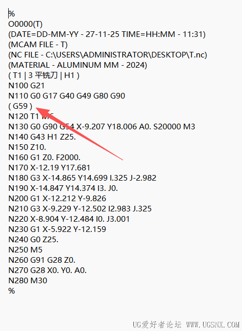

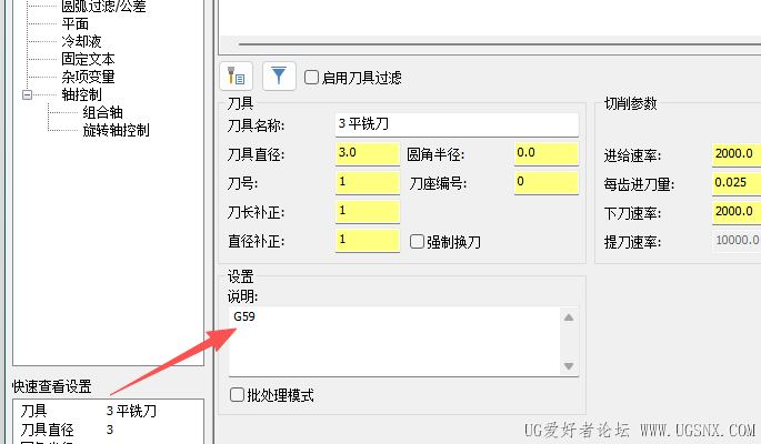

求大神教一下2025后处理这么去除 备注信息的括号  后处理就是软件自带的后处理
在这里加了备注
在这里加了备注
在这里加了备注
这里去除括号
这里去除括号
这里去除括号

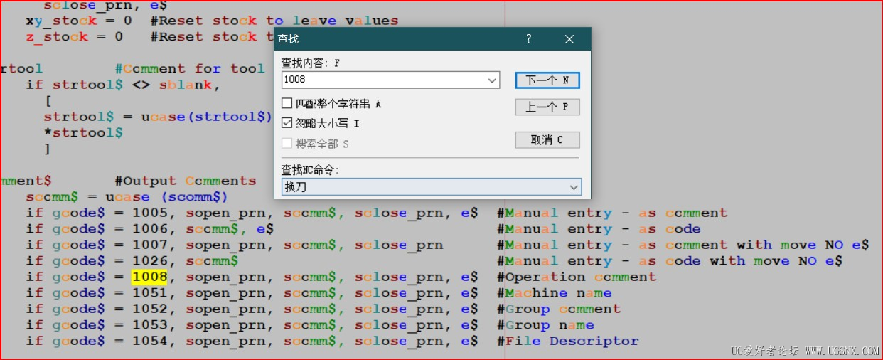

发表于 2025-11-27 15:13:22 | 显示全部楼层
11.jpg 22.jpg 打开MPFAN.pst  编辑查找1008-------if gcode$ = 1008,sopen_prn,  scomm$, sclose_prn, e$  #Operation comment----这一行改为if gcode$ = 1008,  scomm$,  e$  #Operation comment
保存一下就ok了
