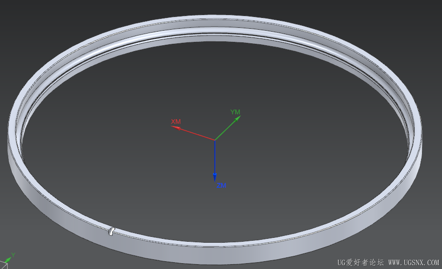

求助大佬
这个缺口以小弟的实力编的太慢了,有大佬能帮忙指点指点吗,感谢

圆鼻刀等高一刀流,1粗1精OJ8K.

层切嫌慢?想一刀?

黄帝啊 发表于 2025-11-27 14:04
层切嫌慢?想一刀?
大佬,您看我这个还能改进下吗

用深度轮廓铣

拐角是r0.5的,这r0.5的球刀可以给个转速进给参考下嘛

您名 发表于 2025-11-27 14:05
大佬,您看我这个还能改进下吗
一个小槽 要求不高的话 直接登高开粗 精光 俩把刀就好了

不得骑姐 发表于 2025-11-27 14:28
圆鼻刀等高一刀流,1粗1精OJ8K.
这槽宽3mm 深3.5  长4.5,    太小了

是啊,虽然没啥要求,但是做个槽才2块钱,时间6分钟,有点亏
