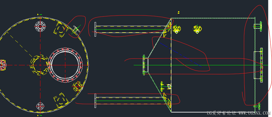

如图,NX制图导出dwg文件后,3D中心线颜色没有变成红色(已经在制图首选项和用户默认设置了中心线颜色为红色)。
求助各位大佬怎么解决这个问题,谢谢~

左侧图的圆中心线是正常的,只有一个解释:有曲线一起加载到制图模块了

发表于 2025-11-27 23:03:10 来自手机 | 显示全部楼层
ctrl+w,把曲线那里的减号点一下,在到制图更新一下

 楼主| 发表于 2025-11-27 23:21:42 | 显示全部楼层
试了下,不是这个问题。模型没有多余曲线,全是实体。那几个红圈内的线全是NX制图3D中心线导出CAD显示的结果。
变绿了说明我肯定在哪里设置了,其余中心线或者2D中心线都是正常设置的中心线颜色(红色)。
现在就是搞不清这个3D中心线的颜色具体是制图首选项或者默认设置中哪个地方控制的。
感谢大佬帮指导,
