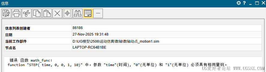

NX2506做运动仿真,输入驱动函数后,显示函数错误,同样的函数,在10.0版本中可以正常运行。哪位大神可以帮忙解释一下原因及提供解决方法。
函数如下:STEP( time, 0, 0, 1, 10)+STEP( time, 1, 0, 2, -5)+STEP( time, 2, 0, 3, 20)+STEP( time, 3, 0, 4, -10)+STEP( time, 4, 0, 5, 30)+STEP( time, 5, 0, 6, -15)+STEP( time, 6, 0, 7, 40)+STEP( time, 7, 0, 8, -20)。

 楼主| 发表于 2025-11-27 19:45:32 | 显示全部楼层
用NX10.0版本做运动仿真,使用这个函数,做出来的效果,是我想要的。但是用NX2506版本的时候,一直显示函数错误。

NX1899中step运动函数报错:数学函数定义无效,必须具有相同量纲
https://www.ugsnx.com/forum.php? ... amp;fromuid=1014507
