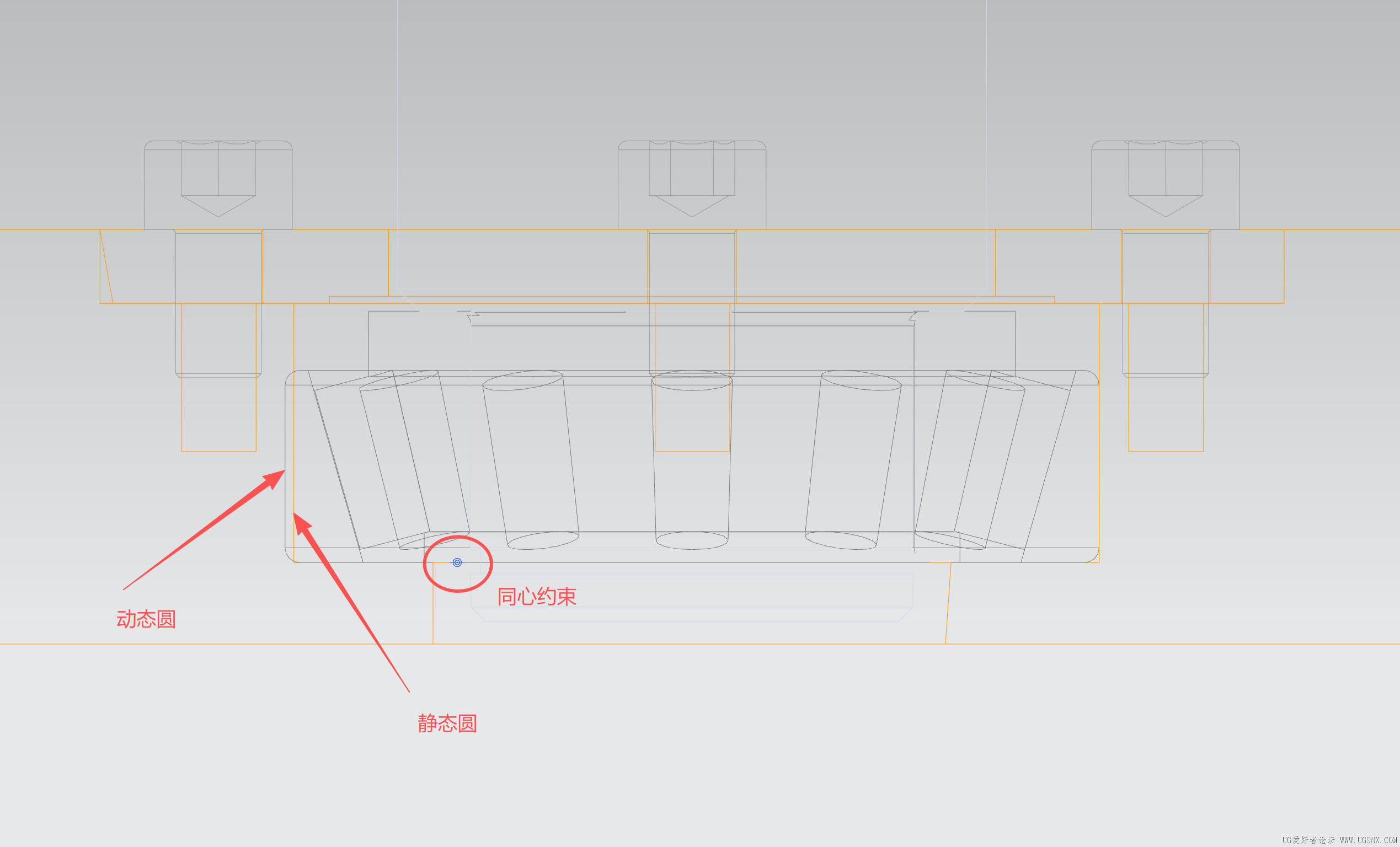

请见图片,是显示问题?
还是哪里出错了,动态圆55与静态圆55尺寸一样,约束同心ok,分析距离0
但显示如图,为什么?

把这两个零件【显示精确】试试

谢谢,真是精度显示问题
