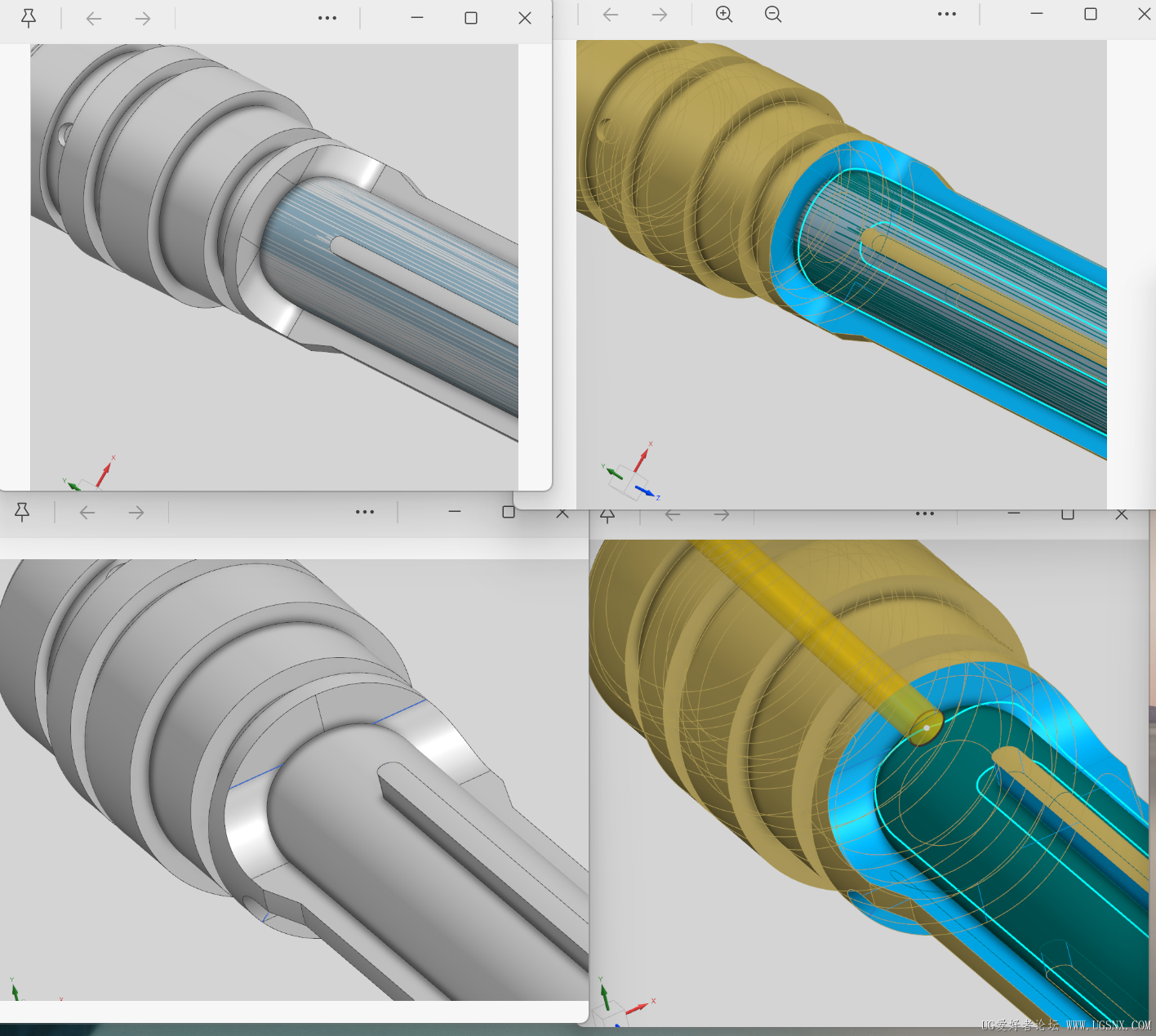

[求助] 又来麻烦各位大神了,大家帮我看看这刀路怎么优化,谢谢!

发表于 2025-11-29 18:42:39 | 显示全部楼层

 楼主| 发表于 2025-11-29 18:57:19 | 显示全部楼层
noxxxx 发表于 2025-11-29 18:42
版本太高了,不想重新下载了。。。
我发了STP的,但一直没显示出来

 楼主| 发表于 2025-11-29 18:59:41 | 显示全部楼层

发表于 2025-11-29 20:12:10 | 显示全部楼层
做曲面 控制曲面UV     ,或者用外形轮廓铣

 楼主| 发表于 2025-12-1 08:21:16 | 显示全部楼层
禾丶先 发表于 2025-11-29 16:31
小摆动会有残料要单独清,最佳的方式就是这种,不然摆动太大会有问题
大神,能重新发下有完整刀路的图档吗?非常感谢!

发表于 2025-12-3 12:41:30 | 显示全部楼层
2246
9107
9107
发表于 2025-12-3 12:44:04 | 显示全部楼层
aqwer 发表于 2025-11-29 16:11
版本2412,仅供参考
发表于 2026-2-28 17:30:23 | 显示全部楼层
曲面分割重新计算,切一刀和两刀的效果
