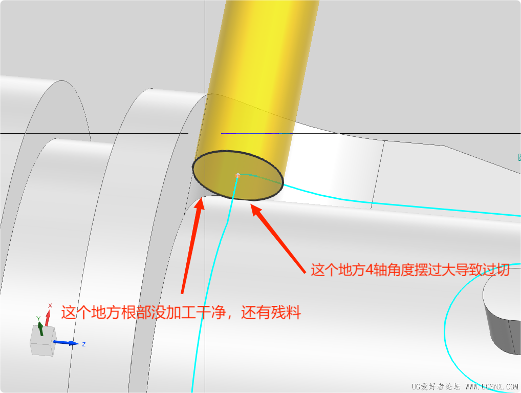

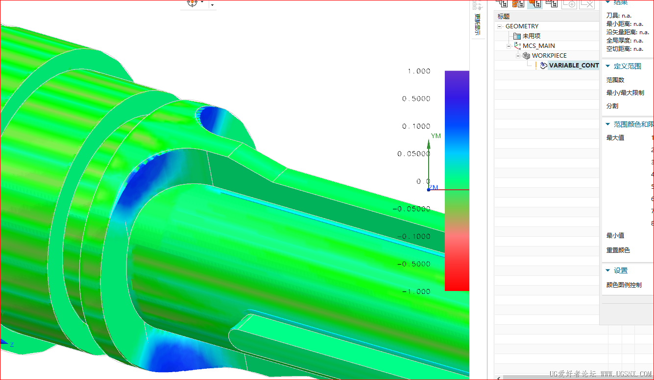

本人新手,这个也是自己实际工作编程遇到的问题,水平比较低,花了很久时间也没搞好的,所以才来麻烦大家,谢谢!
我想用4轴轮廓铣精加工侧壁 ,但出现了两个问题,就是刀轴感觉不好,导致过切和加工有残料,也试也曲面,但又会造成底面过切,大家帮我看下怎么优化,谢谢哈!
图档是2406版本的。

发表于 2025-11-29 16:31:03 | 显示全部楼层
小摆动会有残料要单独清,最佳的方式就是这种,不然摆动太大会有问题

发表于 2025-11-29 15:49:24 | 显示全部楼层
侧面的UV  要改

 楼主| 发表于 2025-11-29 16:20:24 | 显示全部楼层
不知道怎么改啊,我自己做了一个面,但刀路又生成不了,菜

 楼主| 发表于 2025-11-29 16:26:23 | 显示全部楼层
aqwer 发表于 2025-11-29 16:11
版本2412,仅供参考
你刀轴用什么方式,能贴着侧壁铣不?

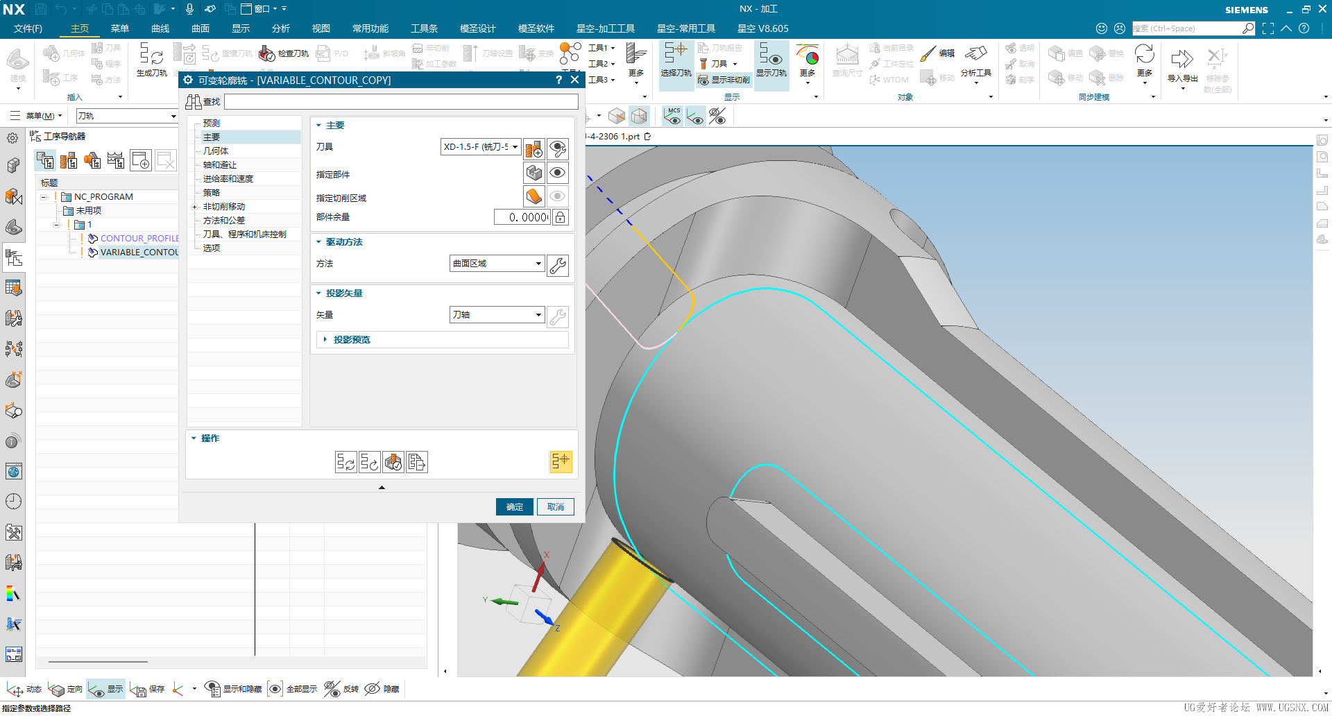

 楼主| 发表于 2025-11-29 16:41:16 | 显示全部楼层
大神你这个可以,但你用曲线驱动,我点进去又没驱动体,我复制也生成不了刀路,说缺少驱动体呢,怎么回事呢?
