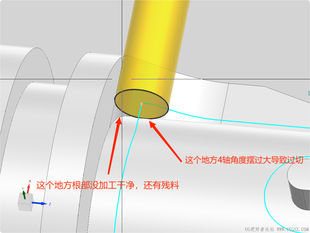

我想用4轴轮廓铣精加工侧壁 ,但出现了两个问题,就是刀轴感觉不好,导致过切和加工有残料,也试也曲面,但又会造成底面过切,大家帮我看下怎么优化,谢谢哈!
1111_stp.rar (19.38 KB, 下载次数: 6)

曲面加工后再曲线跑一刀清根

能帮我做个曲面加工的刀路吗?我做不理想。谢谢!

插补矢量调,或者再单独清根

曲面uv不太行,重新做面

0又小又细不好加工
