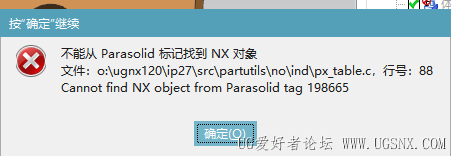

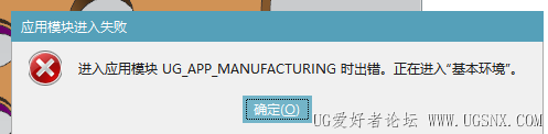

求助各位大神,就是复制刀路过来后会出现的问题,遇到好几次了。出现报警后图档都没法继续保存了,然后我尝试找了一下问题,发现是孔铣的刀路点开就报警,想把刀路删除也删除不了,重新选孔也没有用。
保存弹出的报警
保存弹出的报警

孔铣刀路删除是弹出的报警

之前用12.0常遇到 升级到12.0.2.9就极少出现了

我现在是12.0.0.27版本。那看来是这个版本的问题.

补丁打满还是会,一般是2D,提取不到线报警,找个插件,复制前把选取的东西一键清除在复制过去。或者把图素删了,在复制重新
