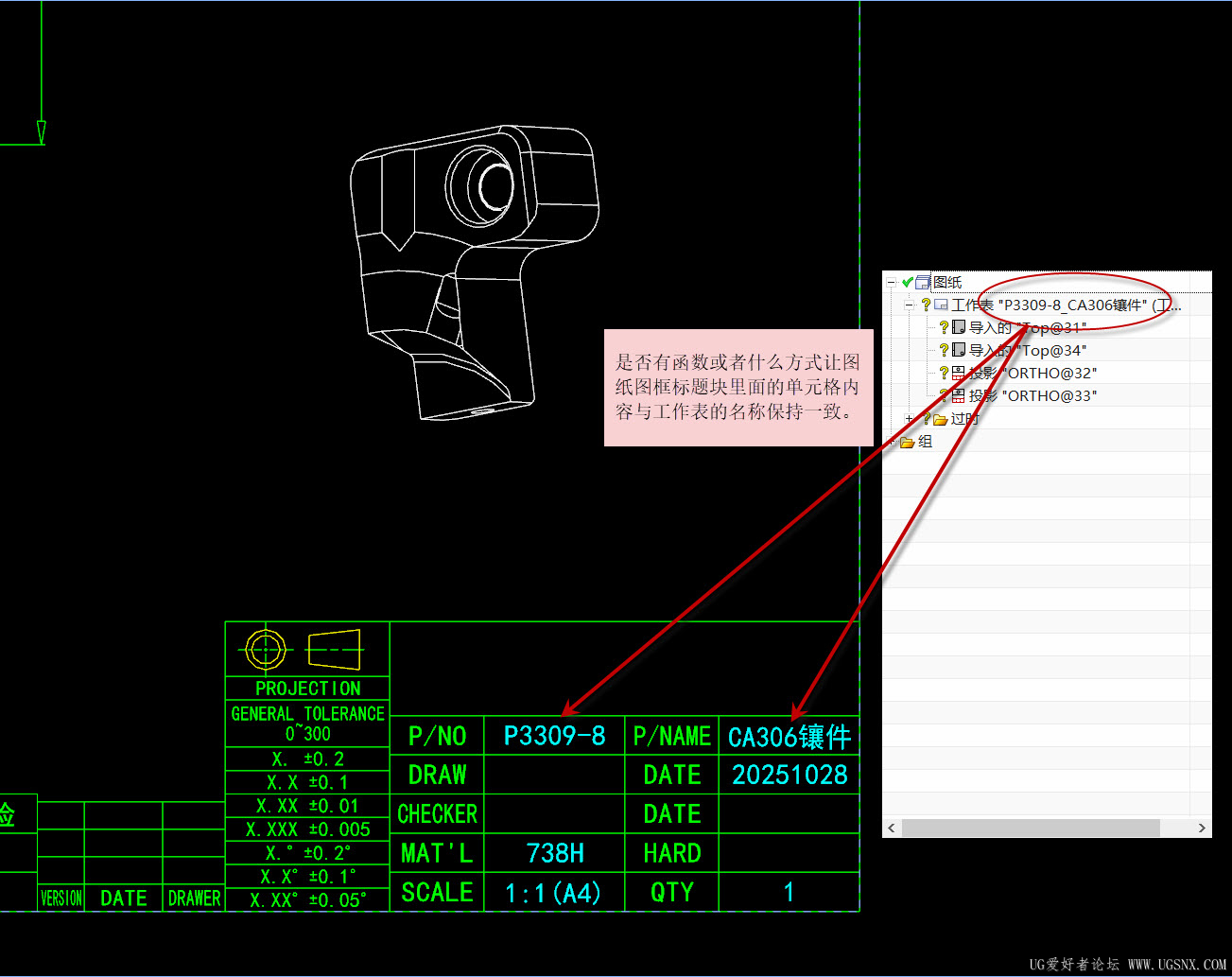

是否有函数或者什么方式让图纸图框标题块里面的单元格内容与工作表的名称保持一致?

sheetname属性 <W@$SH_SHEET_NAME>就行了 但是你这个涉及到图号分离,一个名称分两个数据填写,光靠NX内部函数做不到,要二次开发写插件

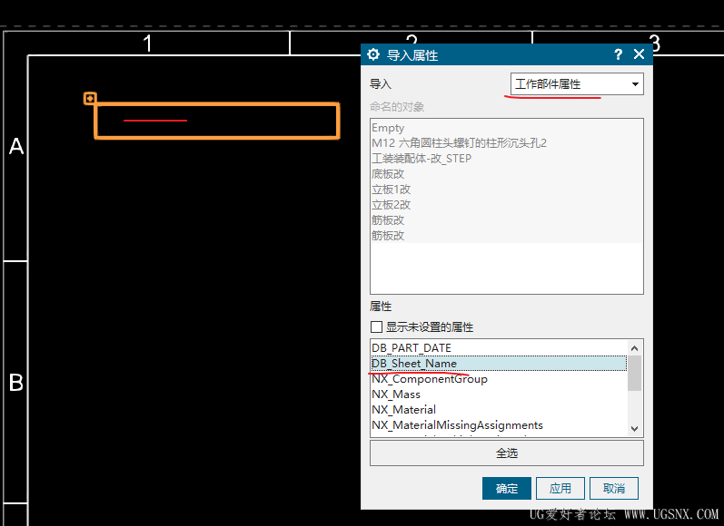

111.png 222.png sheet_name.rar (109.99 KB, 下载次数: 2)
2232
6576
6576
发表于 2025-12-1 10:27:15 | 显示全部楼层
把分割的类型说出来可以加上分割

没外挂的情况下 图纸页的需要手敲
