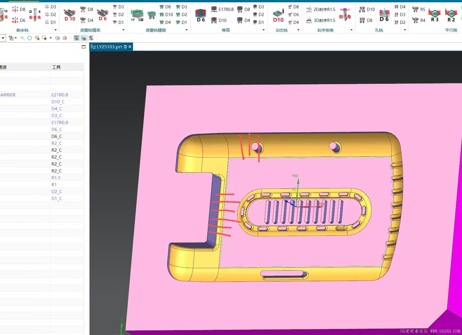

如题,目前四个思路
1:等高加爬面,等高60度,爬面设置35度,重叠5度这样,实在不行再清根一下,但估计刀纹也一般。
2:使用流线或者引导曲线,个人感觉刀路不错,也密集,但左边陡峭角落跟平坦面是三轴联动并且高低落差极其严重,机器差可能效果更差。
3:也是等高,然后平坦的地方留点余量爬一遍。
现在有一个思路,就是像插铣那样上下直接走,,拔模角2度也支持,然后大步距去走(r3走0.3或者R2走0.3这样)就像加工叶轮底部那样的刀纹,但一直想不到使用什么办法。
或者大佬们对于这种型腔有什么好的加工方法可以自由分享一下。模具是很简单的,主要就是思路,目前被困死在思路上了。
文件奉上,大佬们自由发挥

1,这模具就别想着一刀流刀路了,没意义,模具加工接刀很正常,从产品上来说,这模具可能需要做晒纹或者干脆是要求抛光,所以有点接刀痕迹也没关系。
2,中间部分包括所有的凸起都难清理残料,需要放电,也没必要铣到位。
3,型腔里所有的凸起部分都是靠破面,要保证不塌角,所以,即使是做流线驱动爬面也需要保护好靠破面,单独去铣最好。
建议中间部分不光刀,放电加工,其它地方保护靠破面及形状用流线-变形走螺旋一刀流去爬面,最后放电接平即可

刚看到你的消息,你的思路是对的。但有时候就是特别执着于刀路的优化,感觉也算是技术的提升

还是用投影刀路吧,比较合适
