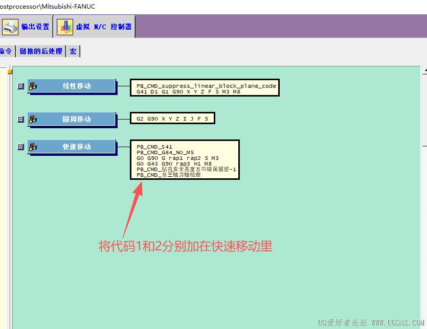

如题,有时4轴程序用3轴后处理输出会出现反向下刀的情况,请教大神一下这设置报警的语句要怎么写?

发表于 2025-12-2 14:51:32 | 显示全部楼层
按照这个步骤应该可以,
代码.zip
641 Bytes, 下载次数: 25, 下载积分: G币 -1

 楼主| 发表于 2025-12-2 14:57:00 | 显示全部楼层
张思颖 发表于 2025-12-2 14:51
按照这个步骤应该可以,
谢谢,我试试
