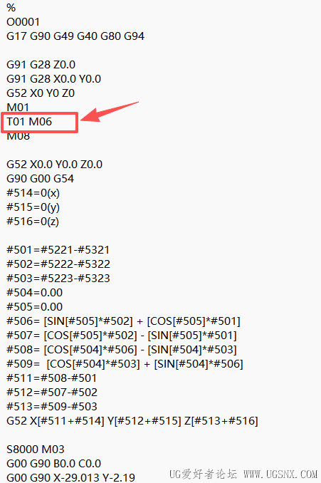

[分享] BC五轴宏后处理,带外置配置文件,小白也可根据需求自行更改,有需要的自取

发表于 2026-4-12 16:37:15 | 显示全部楼层
大佬,要在换刀前面加N号,怎么改?

 楼主| 发表于 2026-4-13 11:39:40 | 显示全部楼层
管理员,帮我把原来的压缩包删掉,换成现在的更新版本

 楼主| 发表于 2026-4-13 11:41:41 | 显示全部楼层
wu3774958 发表于 2026-4-12 16:37
大佬,要在换刀前面加N号,怎么改?
我上传了更新版本,你重新下载就可以,需要看看日期,管理员更新可能没那么快
