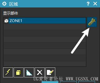

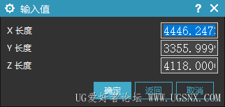

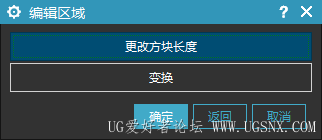

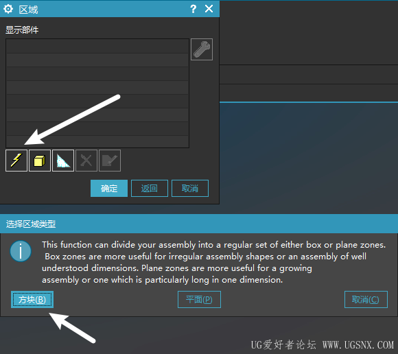

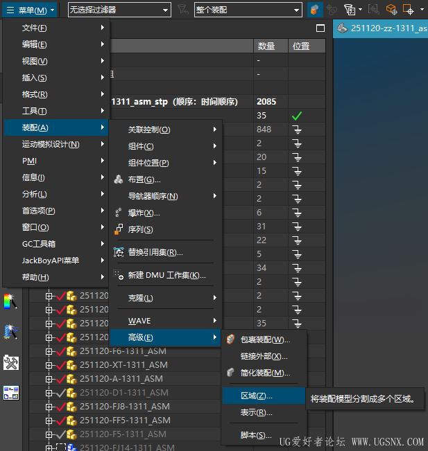

还有这么一种方法 你可以试试
一般人我不告诉他
