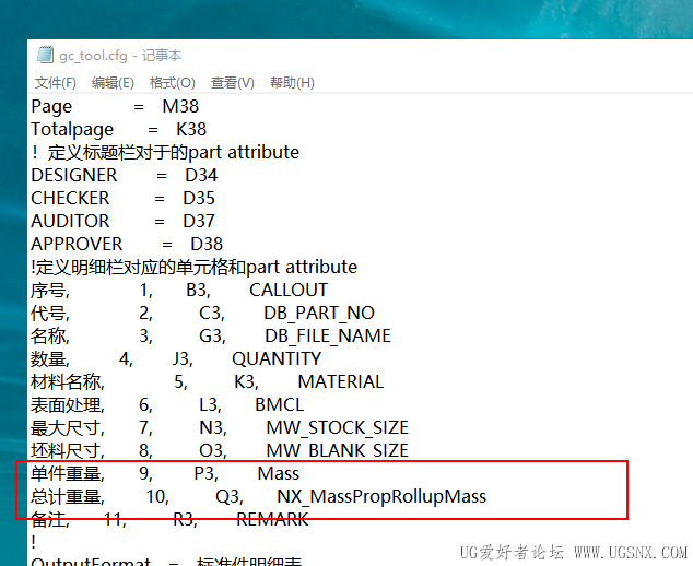

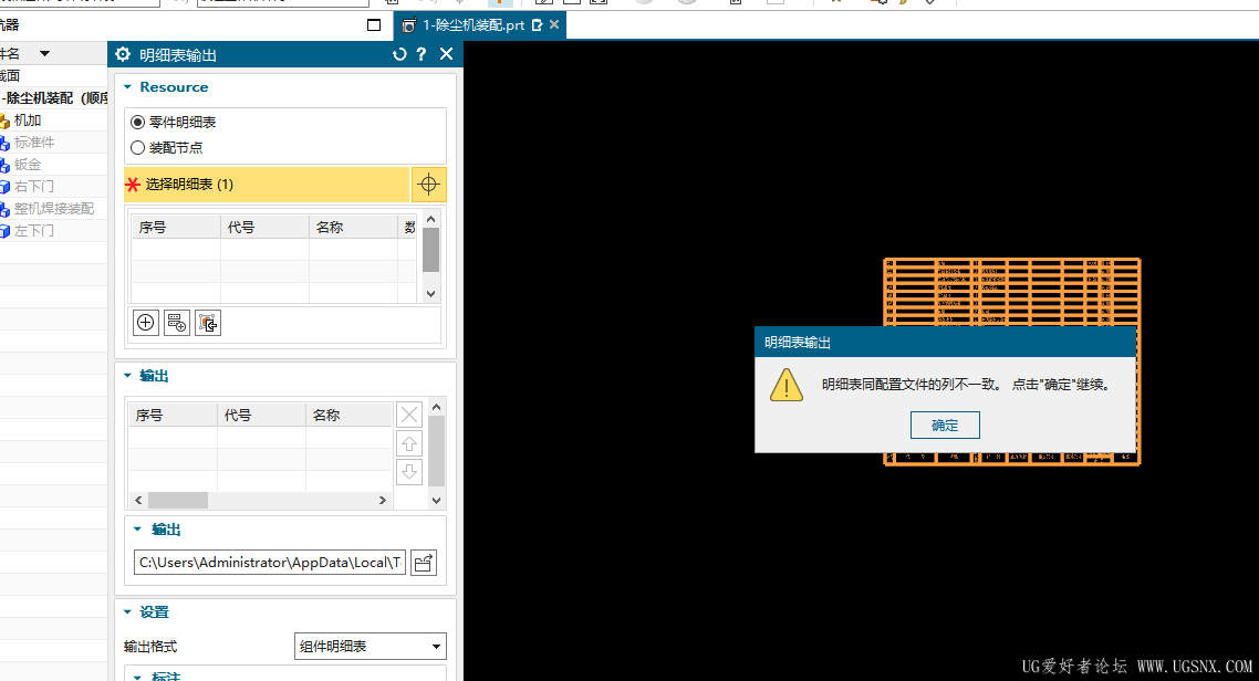

重量属性识别不了
重量属性识别不了
属性识别有问题,属性名称问题,
属性识别有问题,属性名称问题,
属性名字一直不

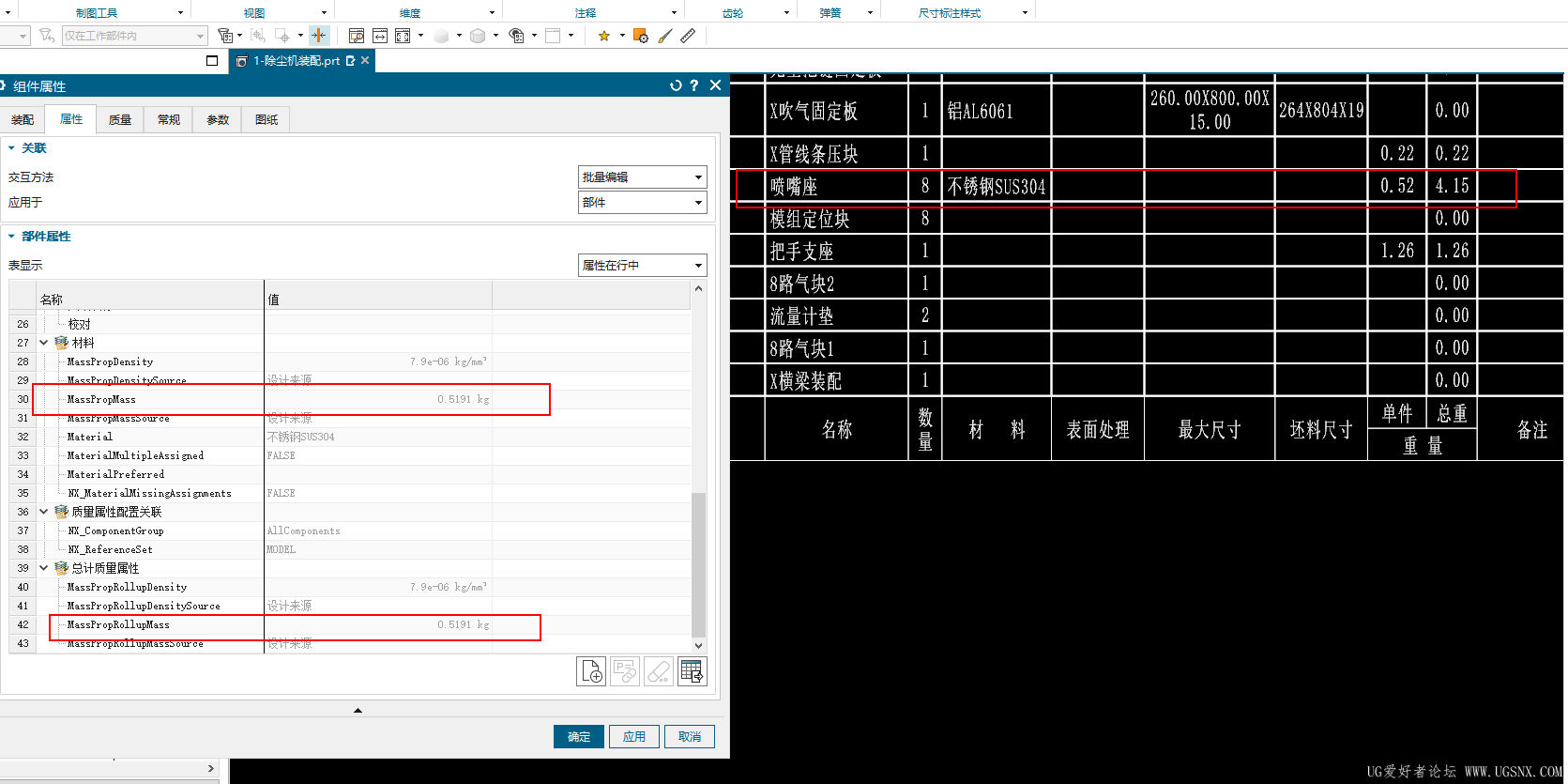

GC工具箱属性,名称有没有人知道官方这两个属性,去默认设置使用的属性当前 ... ...
对,总重量如果一改吧工程图官方的删除重新导入,就单位不对
