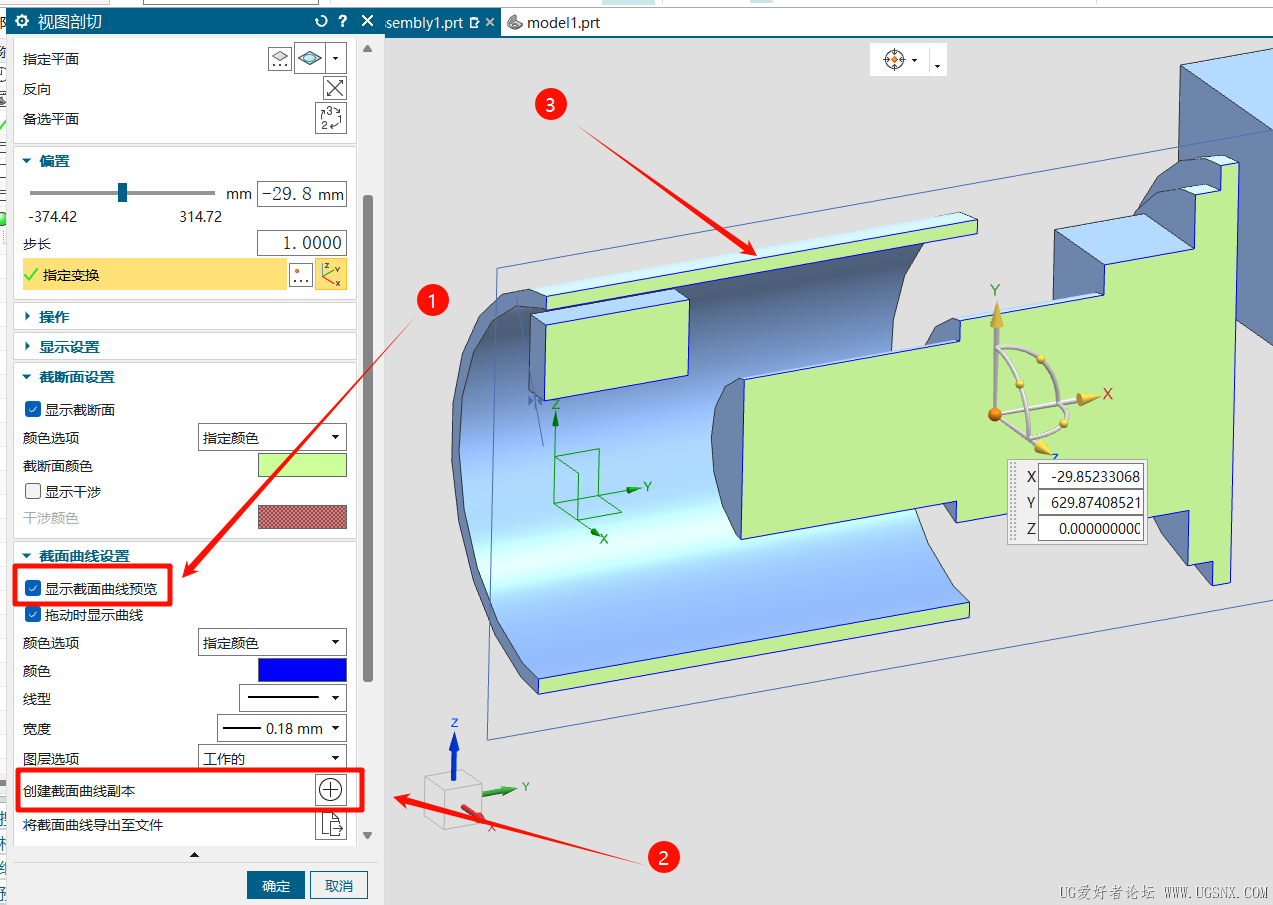

请问:视图剖切时,怎样能保持剖面轮廓线框
(勾选1):显示剖切面轮廓线框(3),(只能的此命令中,退出就消失了)
(勾选2):创建轮廓线(是生成非参曲线),且后加入的零件,也不会有“轮廓线框”
2309
6744
6744

 楼主| 发表于 2025-12-3 11:38:23 | 显示全部楼层
谢谢;完美!
