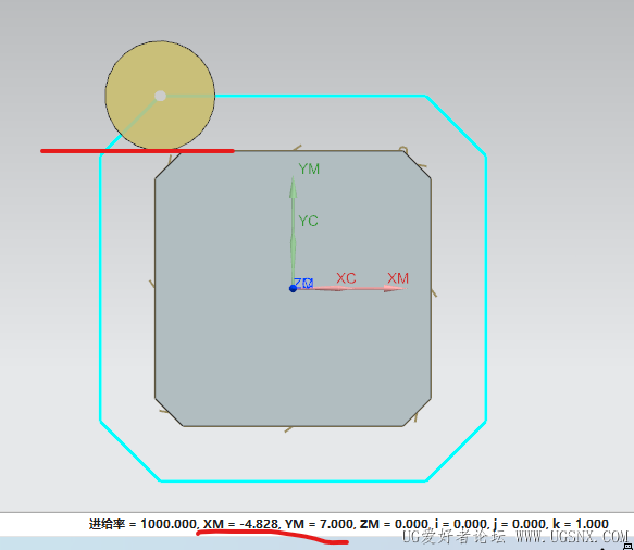

长10宽10正方形斜边是1X45°,用UG生成刀路是下面这个,我的疑问是他这个Y4.828如何计算出来?用什么公式?
有没有大佬解答一下

发表于 2025-12-4 12:34:22 | 显示全部楼层
图示,拐角使用的是延伸,正常情况下,程序仿真没问题的话,没太大的必要纠结哈
