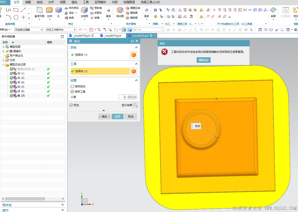

求助问啥这个出现错误,体与面求差的时候

可以试试修剪体命令。你这个片体是不是厚度为零了。

分割面或者修建片体试一下

实体和面是不能用求差命令的,可以试试修剪体

把你的面偏个0.0254,或把公差改到0.0254
