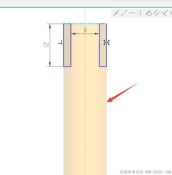

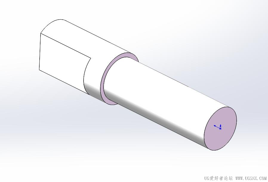

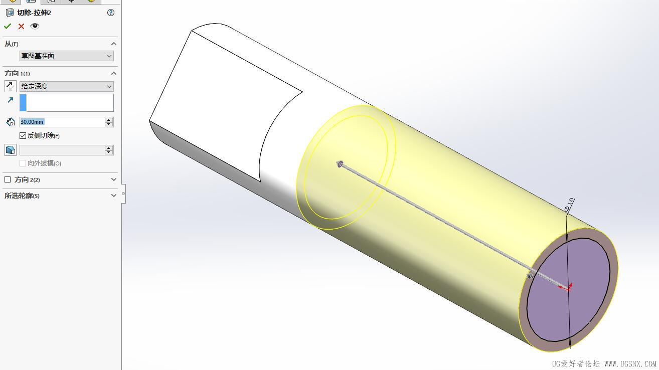

新人,SOLIDWORKS转UG,用起来还是有些不习惯,UG能实现像SOLIDWORKS一样的反向切除功能吗,切除掉草图外的实体。
SW
SW

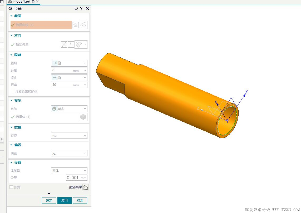

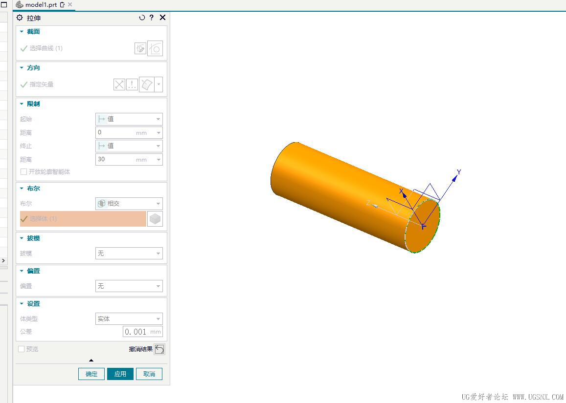

在UG里面要么就成了打孔,要么就是只留下圆柱体了
另外草图如何选择圆柱的外边做参照?
