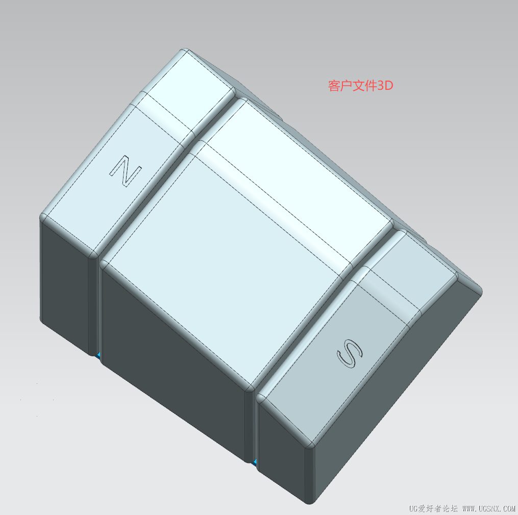

大家有没有遇到这种情况,该怎样解决
这个是A客户的3D图
这个是A客户的3D图
这个是A客户的3D图
红圈是B客户3D
红圈是B客户3D
红圈是B客户3D
B客户3D,在每次打开新的3D都会在里面

发表于 2025-12-5 11:16:30 | 显示全部楼层
你是怎么打开的?打开的是啥文件

 楼主| 发表于 2025-12-5 11:51:52 | 显示全部楼层
M4RS 发表于 2025-12-5 11:16
你是怎么打开的?打开的是啥文件
STP文件,就是直接加载

 楼主| 发表于 2025-12-5 13:23:14 | 显示全部楼层
打了个饱嗝 发表于 2025-12-5 12:34
可以说具体一点吗,没看明白怎么回事
就是每次加载新的产品都有这个模型在里面,关键是我的模型是不同客户的,从前几天开始只要打开新的模型一直都有这个模型跟随在里面。

发表于 2025-12-5 14:59:45 | 显示全部楼层
应该是你的装配模板里面存在这个体,打开装配模板图形,把它删除再保存。
