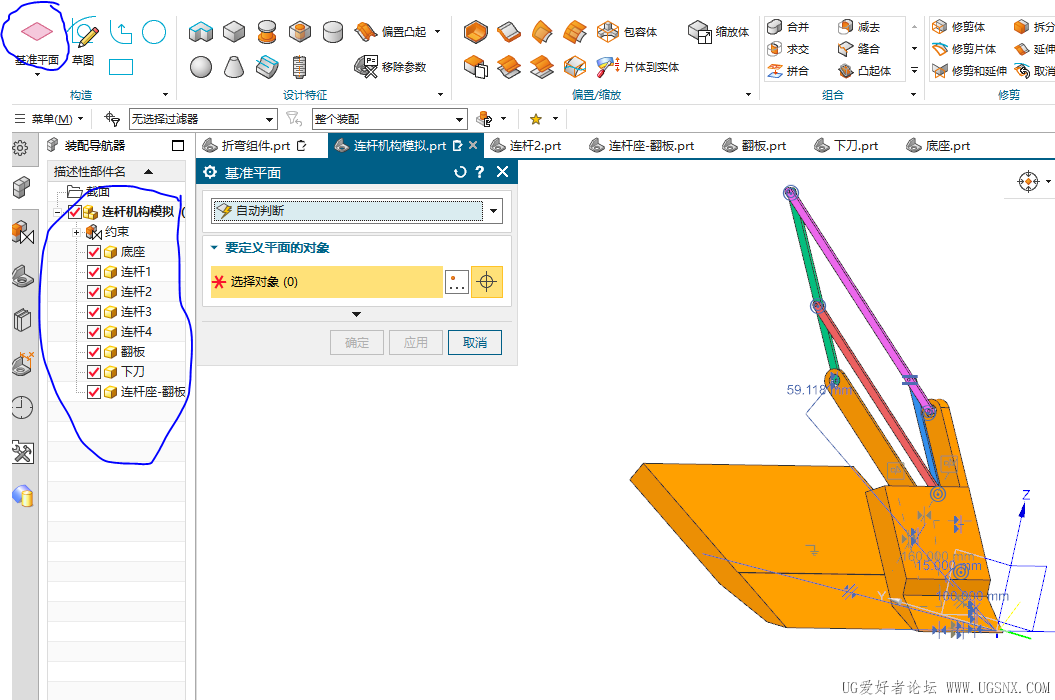

基准面功能
在11.0,装配下用基准面命令,可以选中下级零件的面作为基准,新建的基准面放在装配体下
而在2412,装配下用基准面命令,在选中下级零件的面时,会直接在装配下打开此零件,并将基准面建在这个下级零件里面
是我软件设置的问题,还是新版就这样?
看下图
图1
我在连杆机构模拟下打开的基准面命令
图2
用二等分选下级两个零件的面作为第一平面和第二平面,在选中翻板的面作为基准面的第一个面时,会直接打开翻板这个零件,并且基准面会建立在翻板这个零件里面,而不会建立在连杆机构模拟的装配下

不勾选这个选项即可。

发表于 2026-9-12 13:38:35 | 显示全部楼层
czw1324 发表于 2026-9-12 10:16
不勾选这个选项即可。
不过还是建议用WAVE几何链接器引用所需的面并关联,这样在原组件修改后新生成的特征也会自动更新。

 楼主| 发表于 2026-9-14 11:48:02 | 显示全部楼层
towercqu 发表于 2026-9-11 21:36
不会这样啊,我也用这个版本。
我试了试 我两台电脑 上的2412都是这样,邪门了,没注意我到底改哪里的设置了

 楼主| 发表于 2026-9-14 11:48:44 | 显示全部楼层
不勾选这个选项即可。
这是什么?看不清

 楼主| 发表于 2026-9-14 11:53:22 | 显示全部楼层
不勾选这个选项即可。
搞定了,就是这里

发表于 2026-9-14 12:44:08 | 显示全部楼层
取消自动选择
