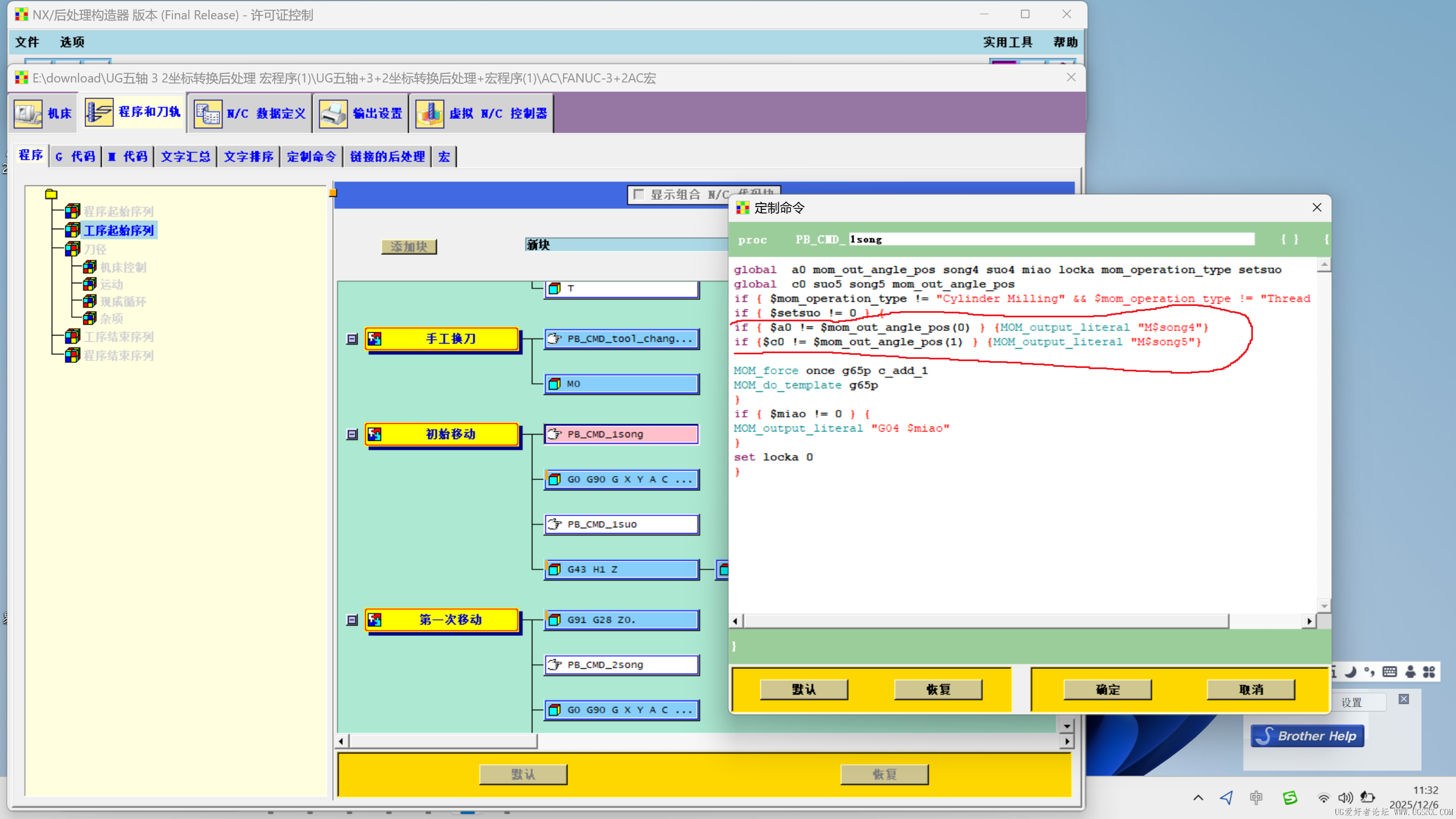

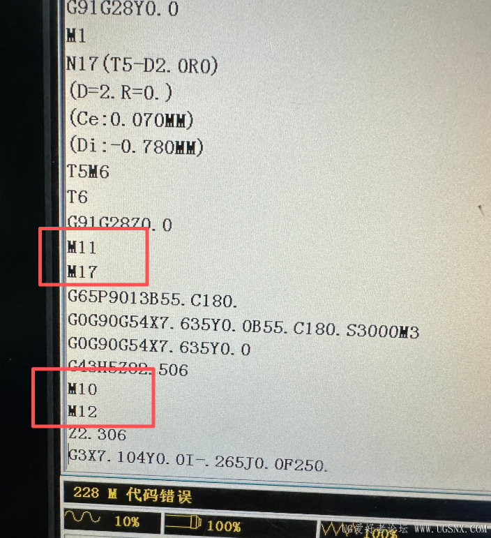

请教大家,想在后处理里面改。1 红框里的松轴(M11M17)和锁轴(M10M12)指令去掉改怎么设置?
                                             2 红框里的松轴(M11M17)和锁轴(M10M12)指令想改成别的例如M18M17应该怎么设置?
附件是AC轴宏后处理,需要可以自取。

发表于 2025-12-6 11:35:32 | 显示全部楼层
按图片改就可以了,不想输出要改几个地方,都要改一下。不必删除,注释掉就可以了

 楼主| 发表于 2025-12-6 14:43:24 | 显示全部楼层
tombai691019 发表于 2025-12-6 11:35
按图片改就可以了,不想输出要改几个地方,都要改一下。不必删除,注释掉就可以了 ...
请问注释掉是这一行程序前面开头加两个斜杠吗?

发表于 2025-12-6 14:57:48 来自手机 | 显示全部楼层
Tcl定制文件里找锁轴那块更改。

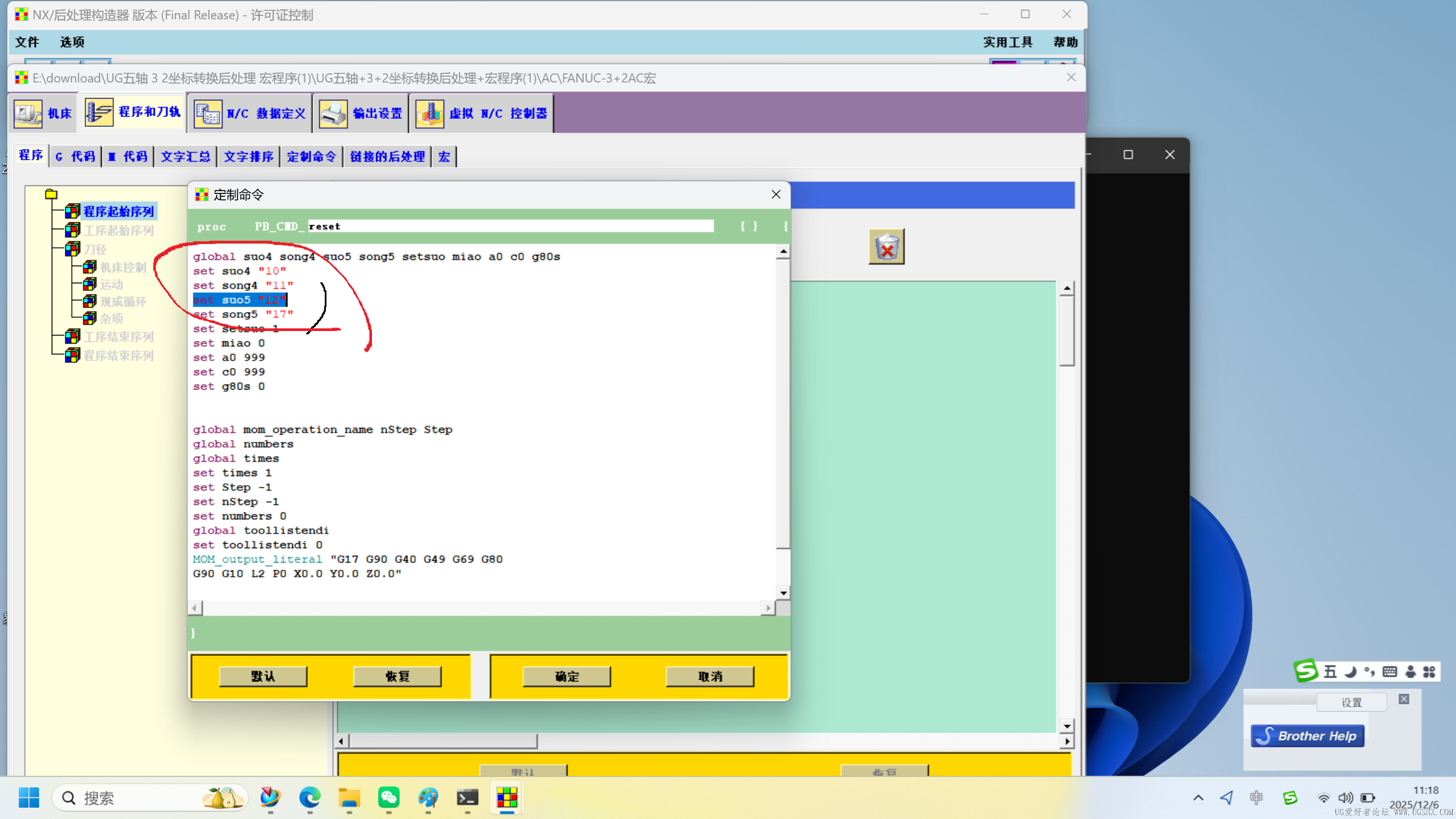

 楼主| 发表于 2025-12-6 15:06:29 | 显示全部楼层
请问,按照第二幅图上的tcl语言,“M10M11M12M17"这些指令会输出吗?

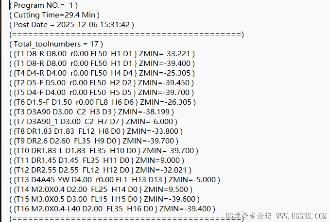

发表于 2025-12-6 15:33:58 | 显示全部楼层
这个后处理刀具列表第一把刀输出了两次,有没有大神知道怎么改?

7559
发表于 2025-12-6 19:13:23 来自手机 | 显示全部楼层
在语句前面加#号。
