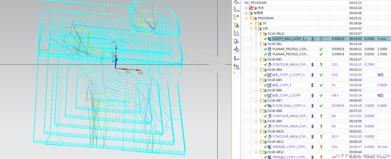

UG图里面看刀路没得问题,后处理出来就有个过切。改了余量就没问题了。这是后处理问题吗?

发表于 2025-12-6 19:23:19 | 显示全部楼层
用  VT    仿真什么都出来了

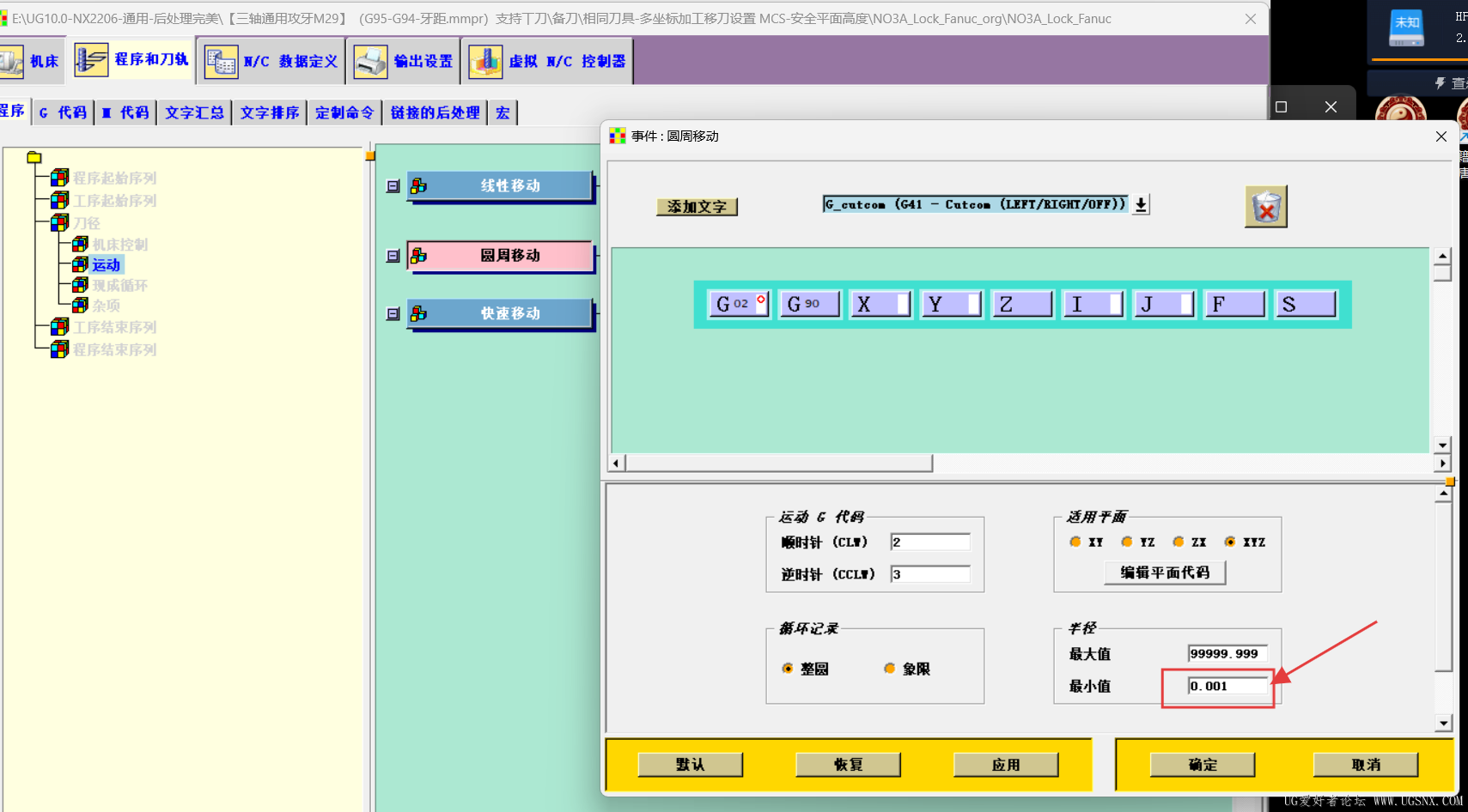

是后处理的问题,而且你使用了可以几何体。楼上关于圆弧的设置改一下就行了,半径值过大或者过小都可能会出问题的,主要看你做的活和设置的公差

 楼主| 发表于 2025-12-8 08:13:34 | 显示全部楼层
limian11521214 发表于 2025-12-6 19:23
用  VT    仿真什么都出来了
嘿嘿    哪里还用那些哦    一般就看看  不像五轴

这个咋弄的?不会搞这个

随风飘~e族 发表于 2025-12-7 11:12
是后处理的问题,而且你使用了可以几何体。楼上关于圆弧的设置改一下就行了,半径值过大或者过小都可能会出 ...
不会弄   就有点尴尬了

关于圆弧的设置改一下就行了
