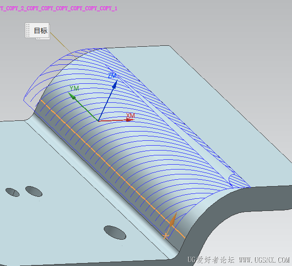

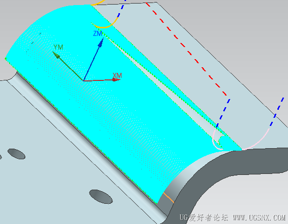

平面轮廓线有个开口一样铣不了

重新做个驱动面,在把刀路投影到部件

咋重新做驱动面

现在用的什么刀?  如果用的圆鼻刀那么换把球刀看看

是不是角度设置问题陡峭非陡峭

用侧面轮廓线拉伸个新的面,用新的面试试

我感觉是 面的问题  重新拉伸一个面看看

重新做面

一,调整公差
二,优化面
三,重新做面

做个辅助面。或者做个辅助体也行
