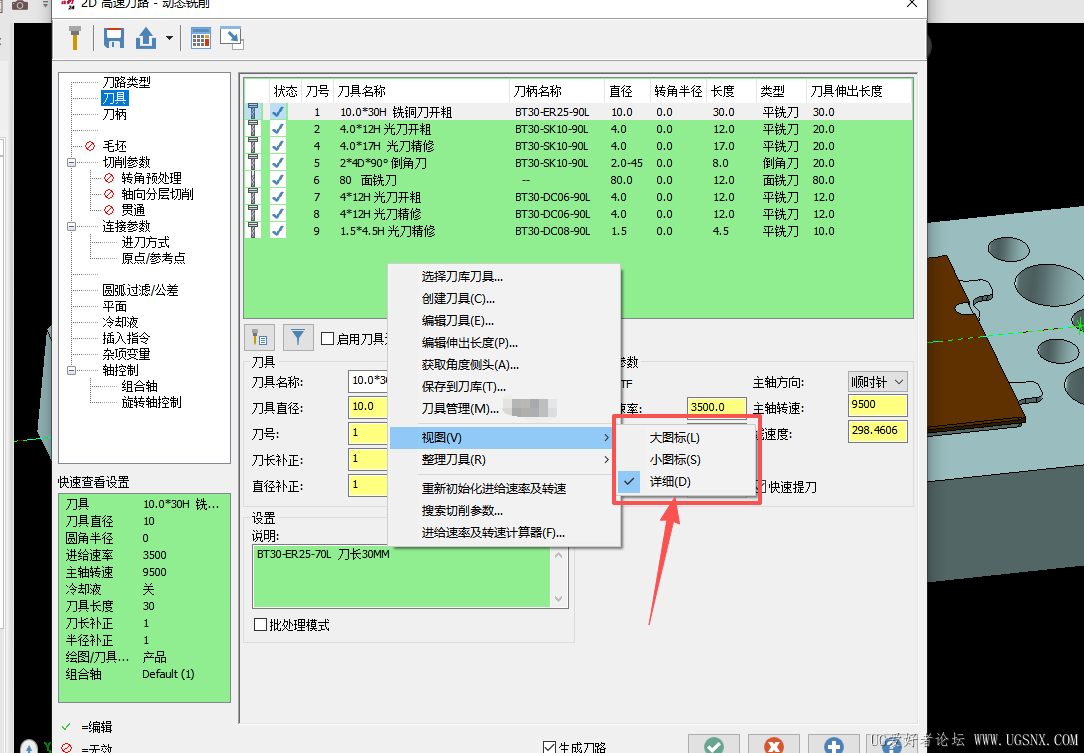

求助  在这个页面把刀具信息设置详细后 就看不到任何刀具了 怎么解决

微信图片_2025-12-10_093637_386.png 把这里改成详细

如点点详细后变成空白的,就右键点空白部位最上部,会弹出提页面.看到弹出页面你就知道怎么点了

感谢 已解决

和调整文件的方式是一样的
