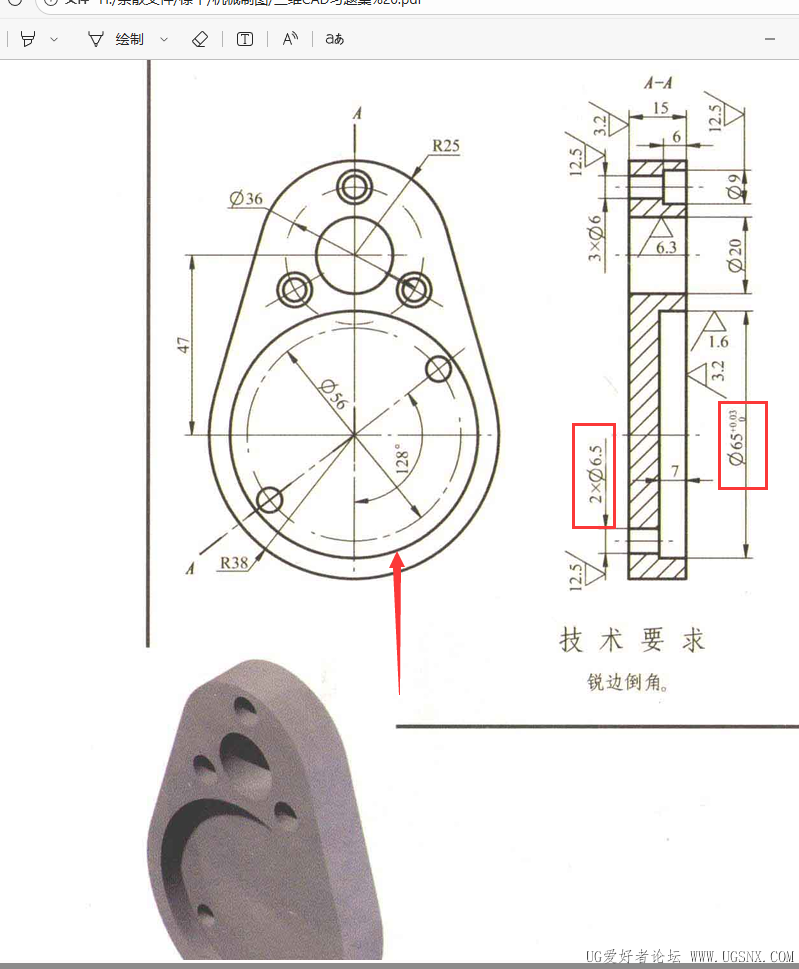

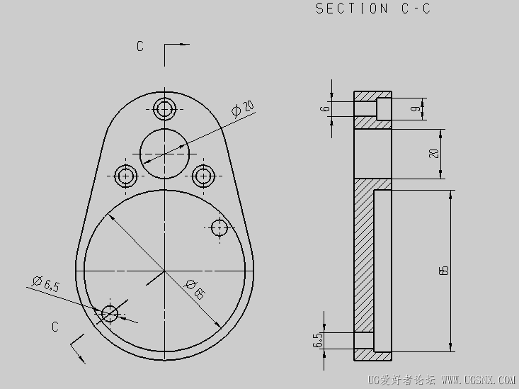

各位大哥,如图1为作业原图,已知点到点剖视图中两数据分别为φ65、2Xφ6.5,请问在建模中如何计算出相对应的数据?在UG中是否有一功能,工程图中变更数据,建模中也随之变动?图2是理解错误的工程图

发表于 2025-12-10 11:13:56 | 显示全部楼层
作业1不是点到点的剖视图吧

 楼主| 发表于 2025-12-10 11:50:16 | 显示全部楼层
白色治愈之风 发表于 2025-12-10 11:13
作业1不是点到点的剖视图吧
那A-A怎么剖的呢?

 楼主| 发表于 2025-12-10 11:56:16 | 显示全部楼层
作业1不是点到点的剖视图吧
   原来是旋转剖的  那破案了

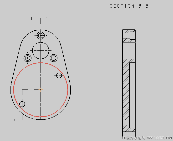

发表于 2025-12-18 16:12:34 | 显示全部楼层
你是剖面线没画对
170
6270
6270
发表于 2025-12-18 16:24:17 | 显示全部楼层
再来一次
这不是能对上吗
