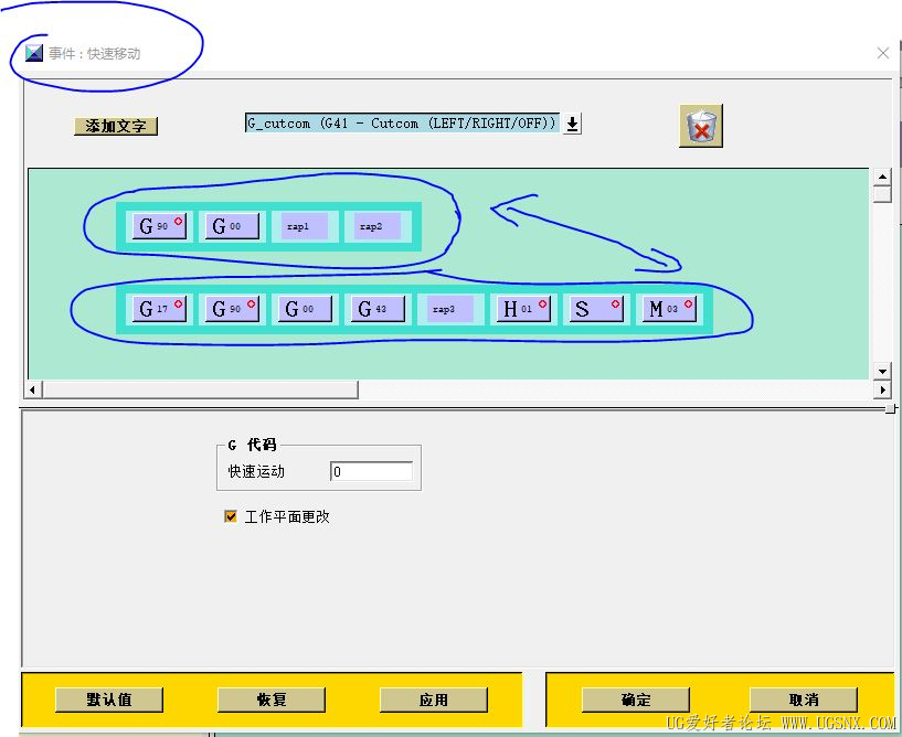

[求助] 求大神指导解决:快速移动中这两行颠倒顺序输出?

  有么有办法解决!?
大神指导!

可以,你是在做侧铣头后处理吧

大神,求指导!

分两行,在下一行命令里写

可以在初始化模块段里提前写。

加一个判断语句让两行交换位置
