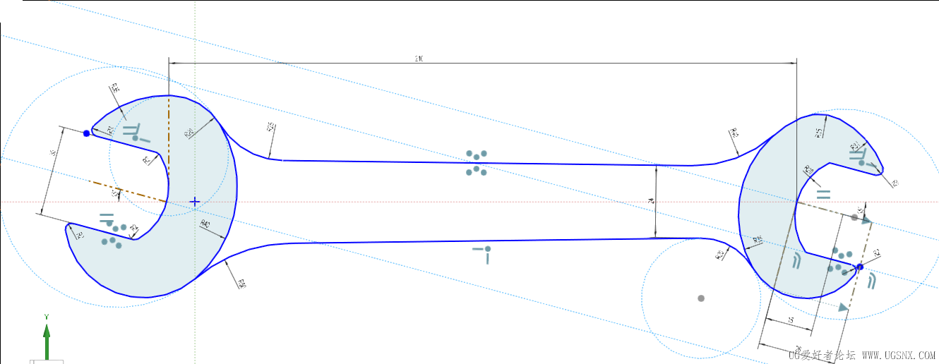

各位大哥这个图很多地方看不到请教下以下问题:
1.图中1和2,3和4是否镜像
2.右边R35中心是否在虚线上,
3.R半径箭头线尾部位置是否代表圆弧中心
4.右边宽16位置是指R20切点到R35中心的位置吗?

发表于 2025-12-11 16:16:50 | 显示全部楼层
1,不是镜像  和镜像没关系
2 在虚线上 和中心线的角度5
3 中心位置
4 不是   是确实R35中心的尺寸

发表于 2025-12-11 21:10:30 | 显示全部楼层
1.是一个30的钳口和一个27的钳口 分别代表能拧30的螺丝和27的螺丝

发表于 2025-12-11 23:29:51 | 显示全部楼层
欧安阿福 发表于 2025-12-11 16:16
1,不是镜像  和镜像没关系
2 在虚线上 和中心线的角度5
3 中心位置
a.12 是关于15°线的镜像。    34是关于另一个15°线的镜像,然后1234四条都平行。{不信的话我觉得你可以用尺子量一下那扳手虎口两边的长度是不是一致。反正平行毋庸置疑。满足平行且相等,自然也就是镜像(对称,UG画图里这个功能就叫镜像,数学上它是对称)关系了}
b.扳手的作用对象是六角螺丝,所以基本上单边所有的的直线曲线都是关于15°线对称镜像
c.R半径的尾巴并不一定和圆心重合,不信你自己去量一下R31的半径长度和R15的半径长度,那个比例尺对吗?箭头的尾巴只是指向圆心而已。
d.你说的没错15只用于约束R35的圆心位置 ,,,水平线和210长度约束了R20的圆上一个点的位置,15°平行线和它对应的扳手虎口约束了R20的圆,以及圆心落在15°构造线上,16的距离就约束R35的圆心位置。另外户口位置R31的圆圆心应该是在210和R20圆弧焦点上,这样一个开放性的R35圆弧就和另一个R31整圆有两个约束的交点,再用R15倒角就行了。

 楼主| 发表于 2025-12-12 14:33:00 | 显示全部楼层
Chauncy523 发表于 2025-12-11 23:29
a.12 是关于15°线的镜像。    34是关于另一个15°线的镜像,然后1234四条都平行。{不信的话我觉得你可以 ...
谢谢朋友指点。根据你的信息全约束后是这样的,
