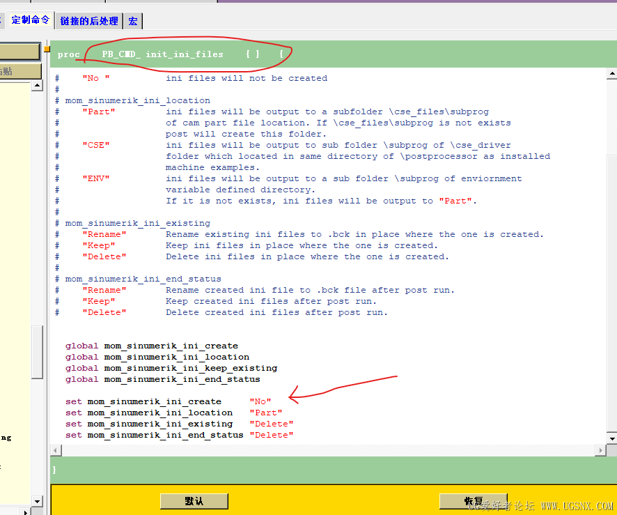

西门子三轴后处理每次处理完程序都多出一个cse_files文件夹,好像是仿真子程序相关的!
哪位师傅知道改哪里能吧它取消吗?每次都多出一个文件夹很。

发表于 2025-12-12 19:00:00 | 显示全部楼层
试 一下把红线的一段程序注释掉应该可以了。

 楼主| 发表于 2025-12-13 08:10:32 | 显示全部楼层
好像不行,我注释掉也出!~~~按说应该是把它取消了就不出了!

发表于 2026-1-7 11:28:06 | 显示全部楼层
已改好,修改一下这个设置,改为不输出
