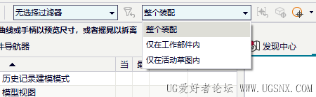

发表于 2026-1-18 09:51:01 | 显示全部楼层
这新版要点 整个装配才能捕捉点。

发表于 2026-10-14 10:17:53 | 显示全部楼层
hyzjg 发表于 2026-1-18 09:51
这新版要点 整个装配才能捕捉点。
佬  你拯救了我
