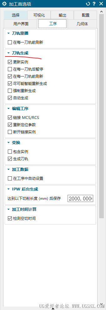

UG2206加工模块为什么生成程序时一定要把之前的程序再生成一遍
这样太浪费时间了

我也用2206几年了没遇见过这个问题是不是操作不对

222.png 如果你选择文件夹生成可能问题出在这里,如果你只是选择单个工序生成,其他没有被选择的也是重新生成就不知道了。
