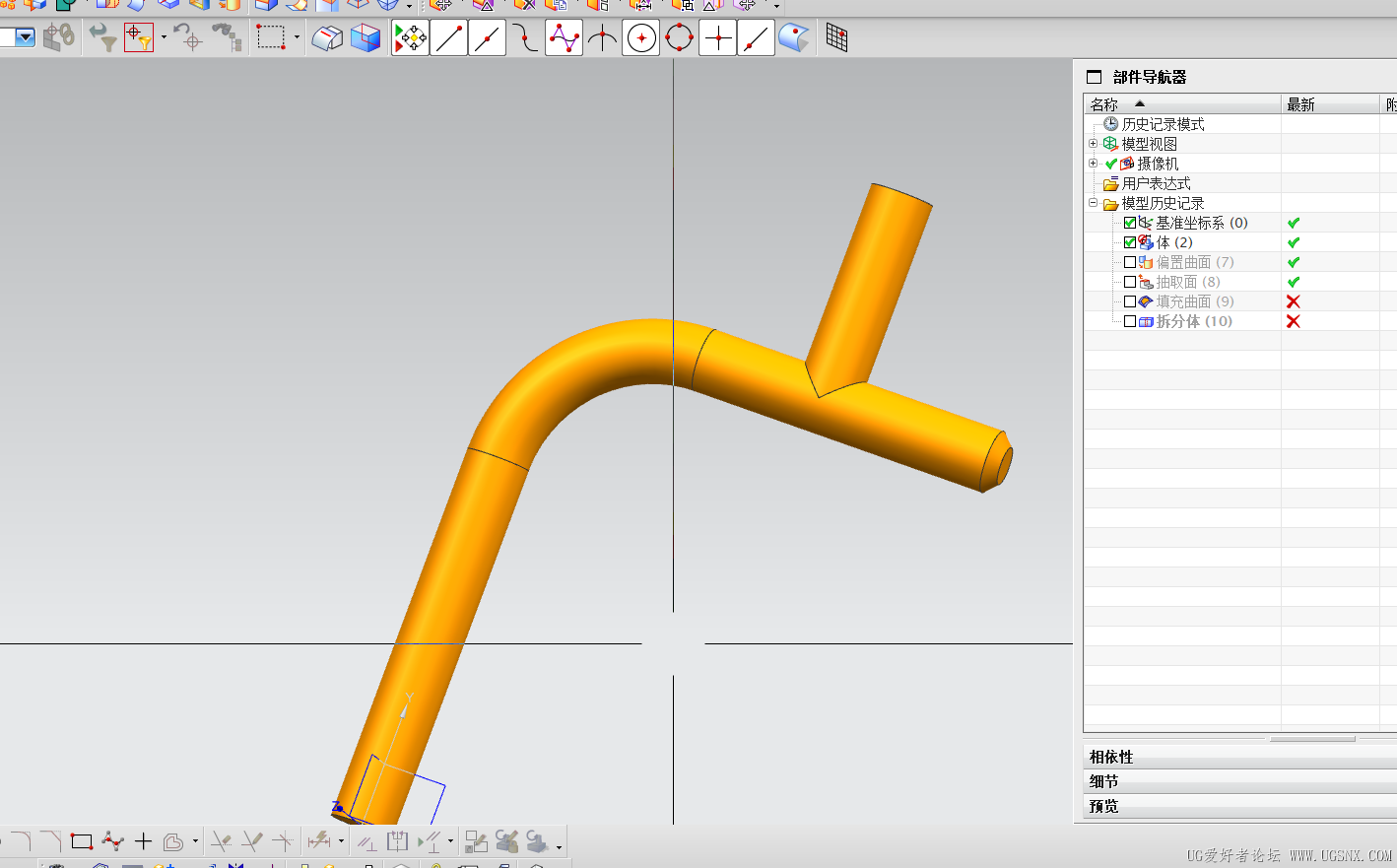

如图所示 这个两个体被合并成一个体然后消参了 怎么给它拆回原来的两个体 求助

自己解决了 拆分体里面的拉伸可以沿体的面拆分

先抽取相交的曲面,再填充曲面,最后用填充的曲面拆分体

拆分体里面的拉伸可以沿体的面拆分

做个面拆分体选择面

抽取曲面,用曲面修剪体,选择保留
