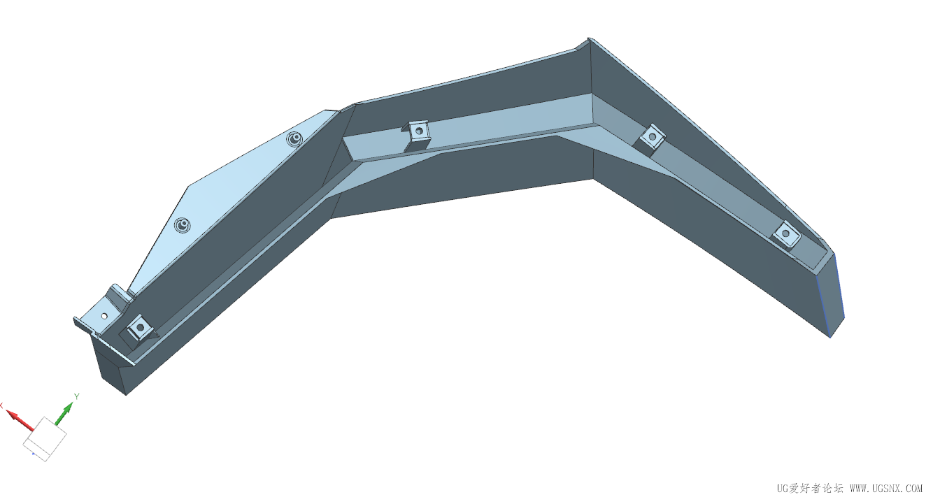

如图,我想把图一画圈的中间格挡直接删掉,删除面指令用不了,因为格挡上还有突出的卡座体。我也用了直接拉伸删除,图二左侧的空缺就是拉伸删除来的。剩下的因为是曲面问题,无法完美的拉伸删除掉,选不到面。于是我想到用拆分体后,再直接删掉这个中间格挡。拆分体这个指令,可以单独分开这种卡在中间的零件吗?或者还有什么其他办法吗?

stp版本的

解决了,用拆分体,替换面,删除面等指令做出来了,但是很耗时间。

可以试试替换面

偏置,删除,替换,移动,命令这么多,都试试

这个可以全部拆散,然后把不需要的删掉,再合并就可以了。

类似修改无脑替换面

试过了,也不行,我在尝试一点一点拆分体
