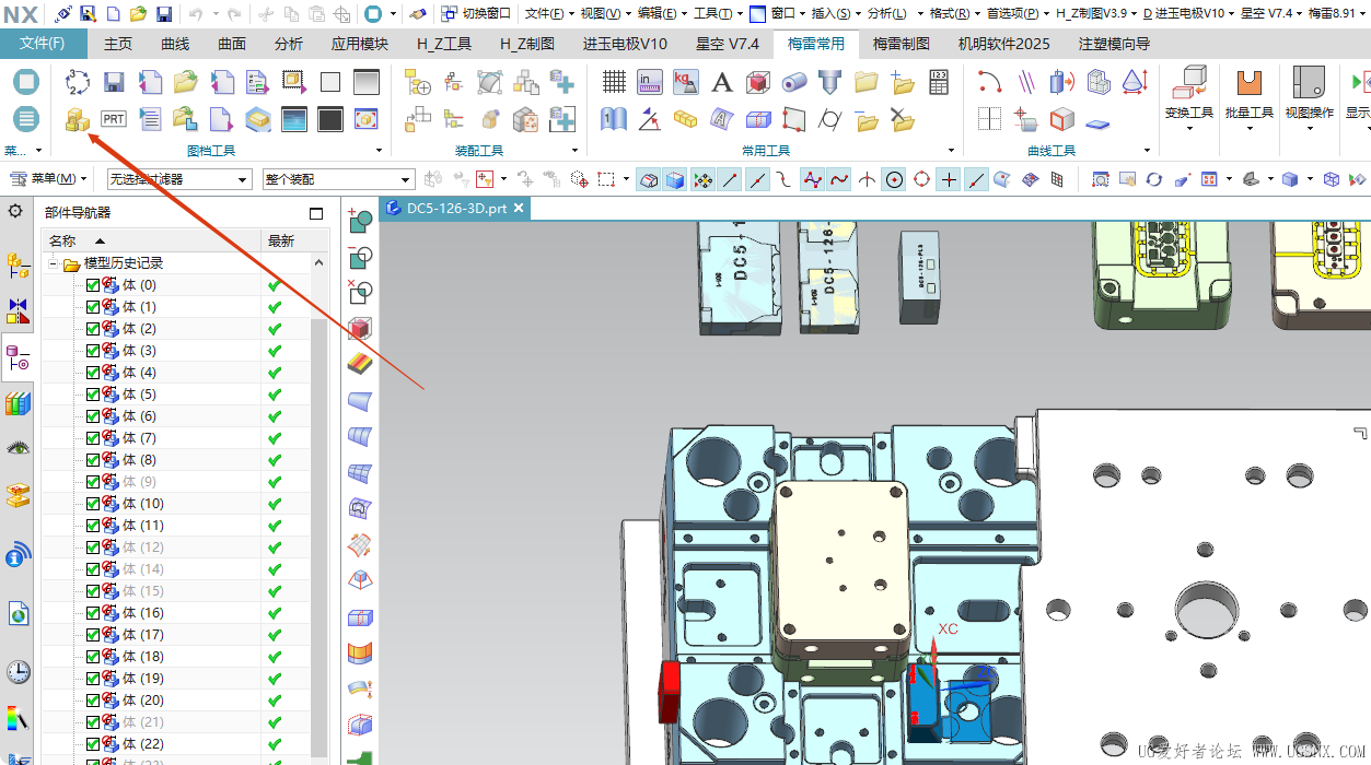

特殊需要,之前在贴吧见有人问过,也没搞明白是如何实现。具体就是图档没有加密,可以正常打开查看,后处理,但是不能编辑,所有策略里面都看不到所选的部件关系,都是空白,如果点击图标就提示未指定之类,只能按照默认图档操作,不能进行任何更改操作

可以下载一个梅雷外挂,里面有个部件加密,加密后可以打开,查看,不能修改,和任意操作

他要的是可以看刀轨,但是不能看工序的参数设置...貌似没有办法解决的?至于这样防自己厂里的人?

试了这个外挂,没有我说的那个功能,部件加密后刀路也跟着丢失

发表于 2025-12-19 11:35:25 | 显示全部楼层
安装好后,这个功能看了没
