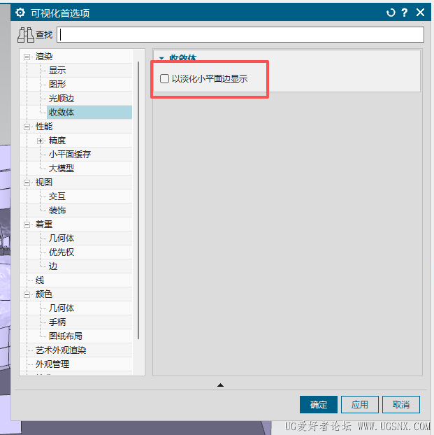

2306版本之后测试了2506和2512版本,同样的大型装配体,2306版本显卡占用率仅为20%,2506版本占用率为50%,2512版本占用率直接100%;显卡匹配有问题,谨慎升级,还是换回2306版本,超级稳定

找到原因了,在默认设置可视化里面,把小平面体显示前面的勾去掉。别显示三角面就瞬间不卡了。

leywey0129 发表于 2025-12-19 16:16
找到原因了,在默认设置可视化里面,把小平面体显示前面的勾去掉。别显示三角面就瞬间不卡了。 ...
2412没有找到此项, 可否指导一下具体位置?

应该是这个

取消了勾还是卡顿, 只有十几FPS。 还是要到显示选项卡下, 把“着色”和“材料显示”切换一下, 会到二十~三十几FPS。
