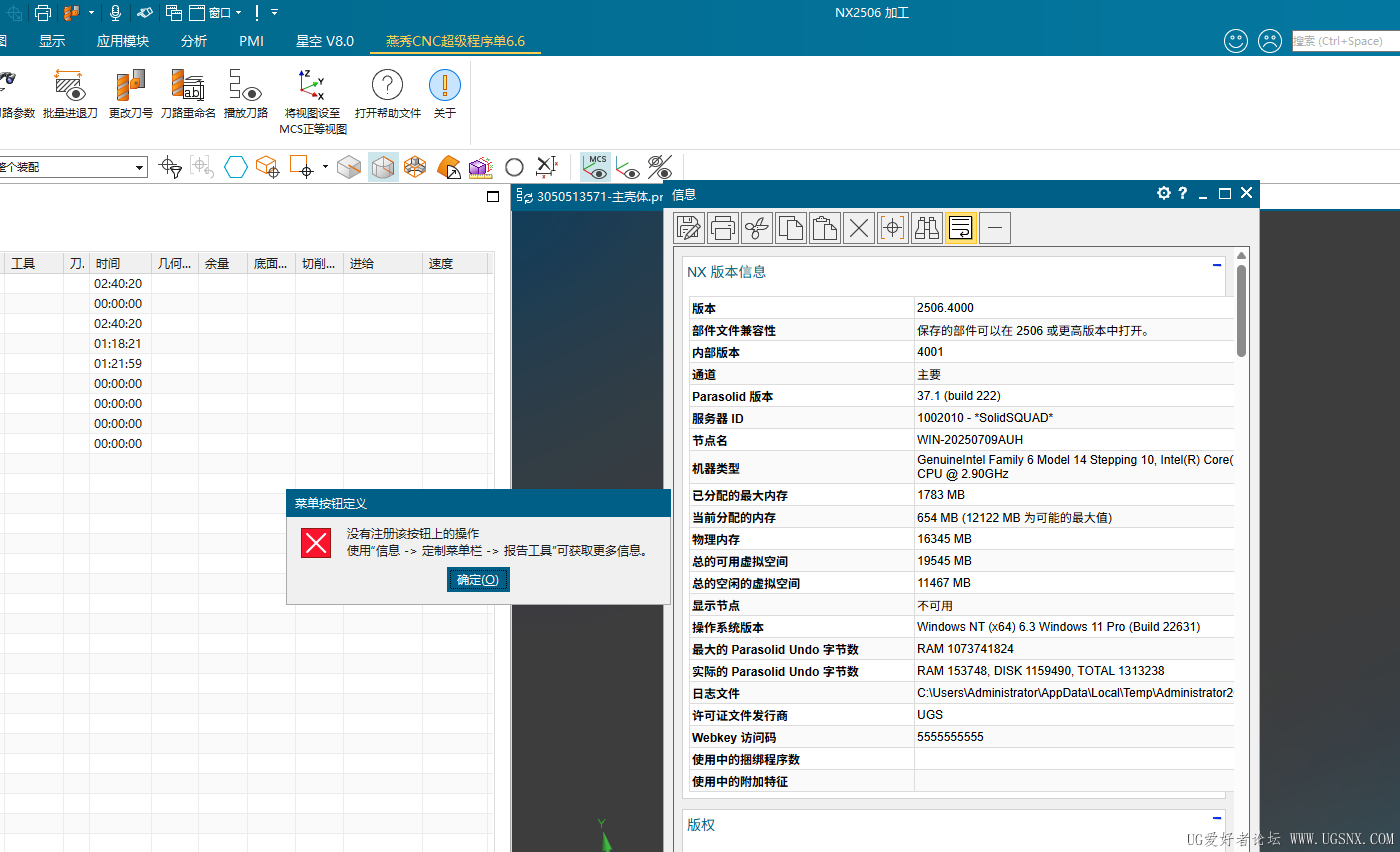

[2512系列] 装了NX2512的朋友有没有用燕秀程式单的,能支持么?

7.0版本完全支持2512

我升级了一下,不能使啊

电脑程序软件有个东西卸载就行了

请问卸载哪个软件可以使用燕秀程序单?

为啥我的安装上了,却用不了,你是怎么搞的?求指导

临时解决燕秀支持2506-2512,系统软件里面卸载Microsoft Windows Desktop Runtime -8.0.11。删除后如果其他提示要这个8.0就重新安装回去

卸载这个之后燕秀是可以用了,CAD打不开了
