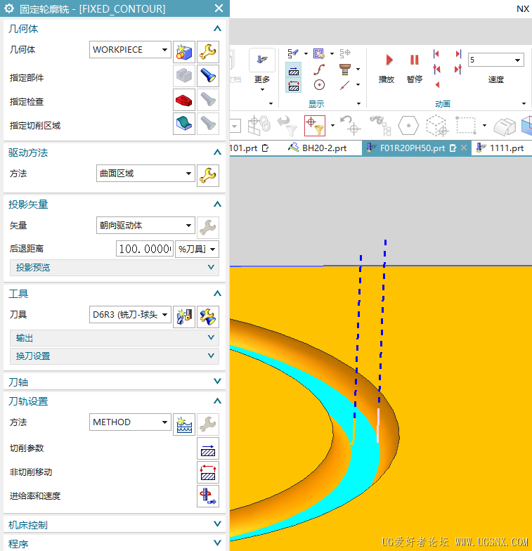

[求助] 求大哥教学,球形密封圈精加工,不用来回扫的方式

环形圆弧槽个人感觉还是用等高、切削层最优化、初始层降低些,切削用顺铣、层优先、连接里用直接、层间切削要用(细化槽底步距)、非切削选平滑。。。。。

你这个用在开粗或半精时,精要一边接近到底再另一边到底。

曲面.流线,引导曲线等都可以做 切削模式用螺旋

抽一条中线找个球刀跑单线不行?

曲面驱动,螺旋走刀

这个用引导曲线加工应该是比较理想的, 用螺旋, 中间做个辅助线

大师傅可以发个prt吗 ,搞不出你的效果

使用固定轴轮廓铣,螺旋刀路就能有这效果
