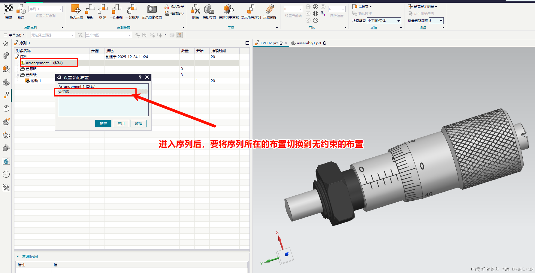

在装配序列中创建抽取路径弹出当前序列具有活动装配约束警告   导致抽取路径中操作生产结果是灰色不能点击

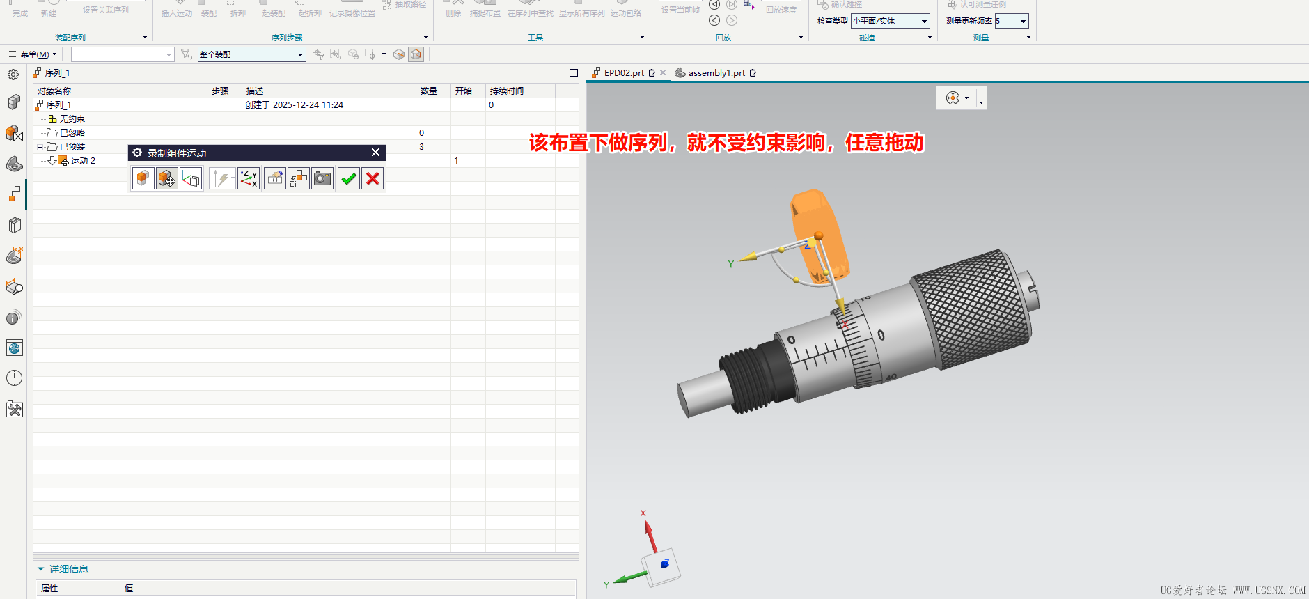

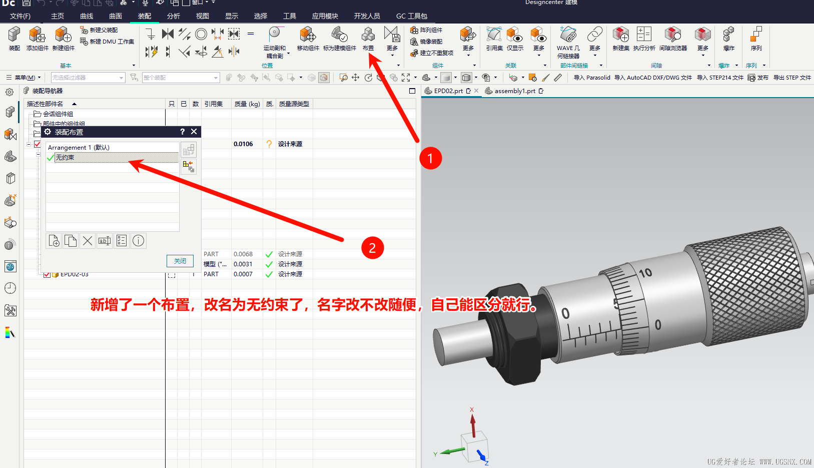

发表于 2025-12-24 11:25:51 | 显示全部楼层
再创建一个没有约束的布置,在这个布置下做序列

 楼主| 发表于 2025-12-24 13:38:52 | 显示全部楼层
怎么查看布置是否有约束

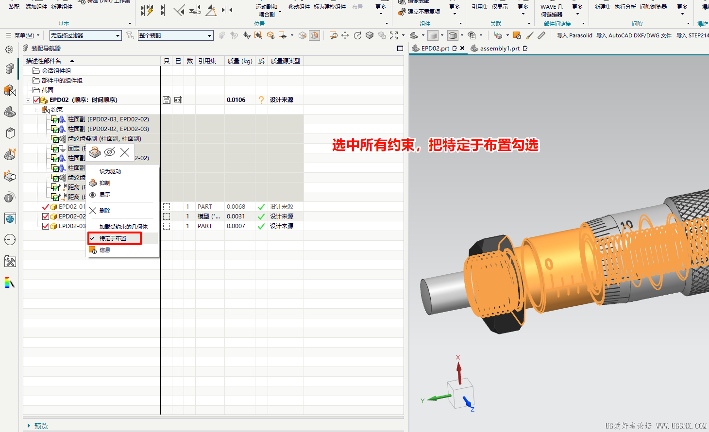

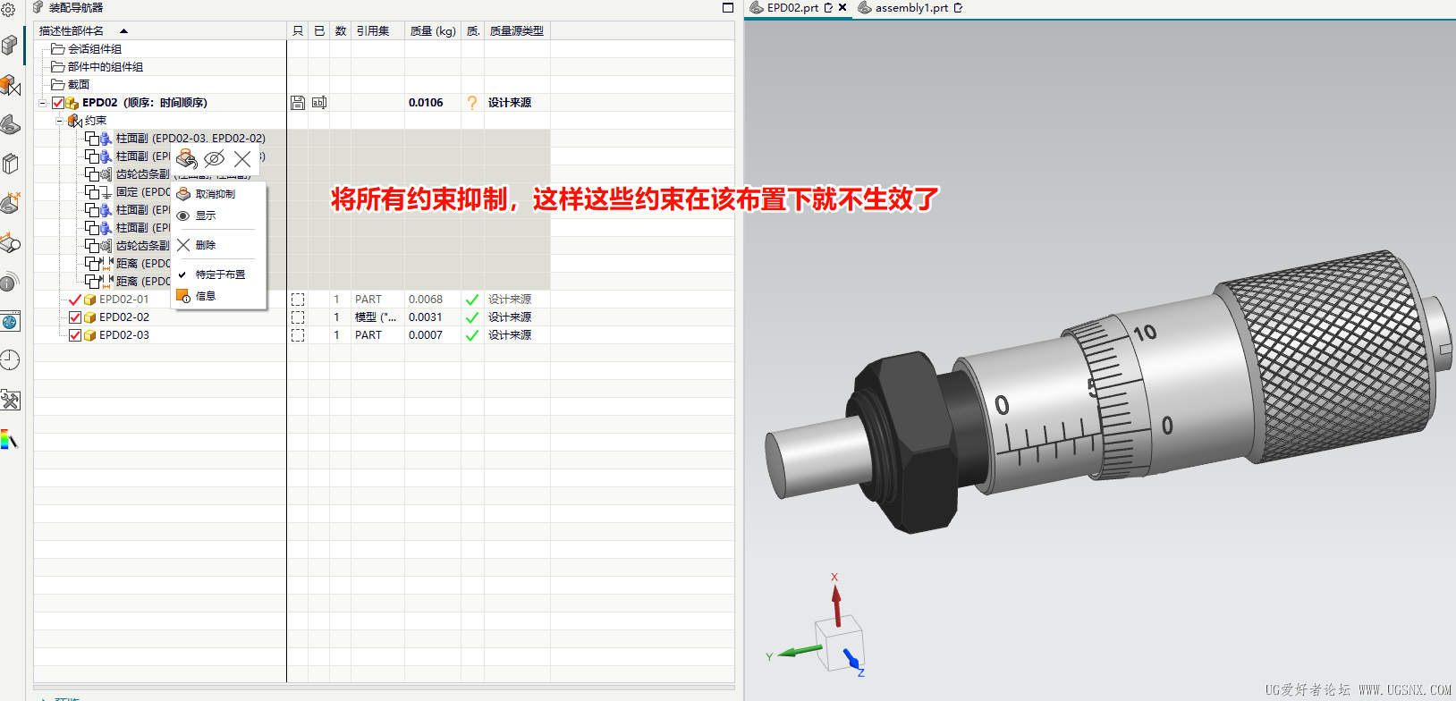

发表于 2025-12-25 16:29:06 | 显示全部楼层
把约束抑制掉

发表于 2025-12-25 16:31:09 | 显示全部楼层
左仔 发表于 2025-12-24 13:50
我试了还是不可以

 楼主| 发表于 2025-12-26 08:44:41 | 显示全部楼层
这样不可以我试过了,后面我设置好了
