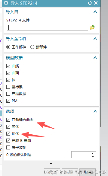

比如同事用的SW或者CATIA,给我的STP模型的孔都是两半的,导致后续出图都无法自动打上中心标记。
请问:如何处理这种“打开STP,孔变为两半的问题呢”。

导入时把优化勾选

导入后用优化面命令优化下也可以

开图第一手    优化面

导入时把优化打开,已经导进去的同步建模就用优化面

导入时把优化,自动缝合面都勾上

直接优化面搞定

每次都要如此操作,如何装配是大型的,只能一个一个打开。  发表于 2025-12-24 10:57

导入时把优化打开,导入进去的就用优化面

导入后用优化面命令优化下也可以
