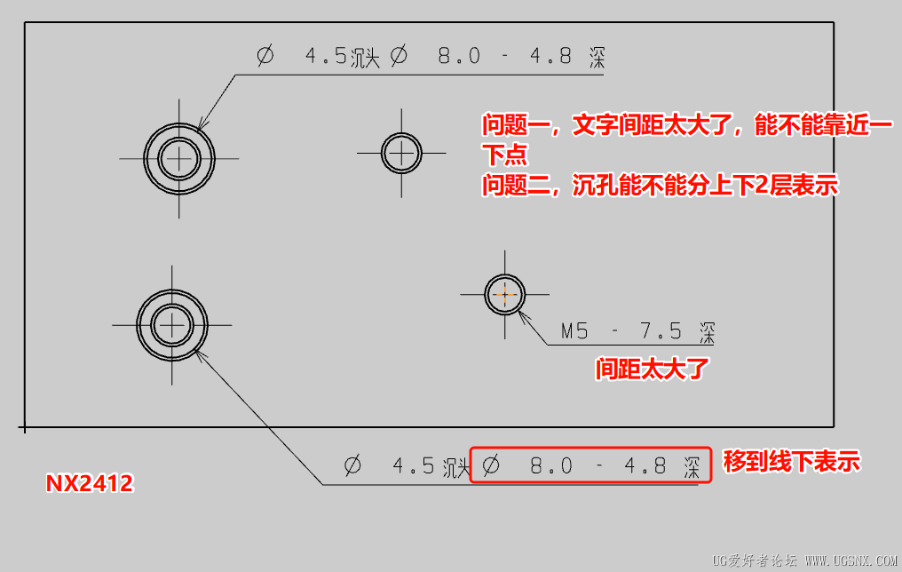

NX2412中可以对孔进行标注了,但有2个问题
1,外部导入的STP文件,孔是无法标注的,只能手工修改直径尺寸加上一些标记来注明。

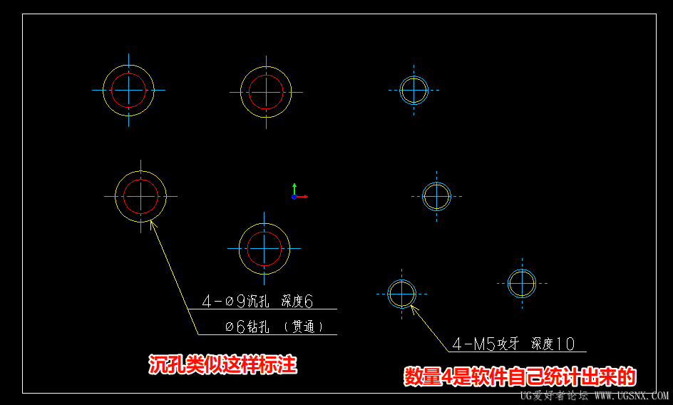

2,NX生的孔是可以标注类型,但文字格式方面有点不太好,能不能修改?而且不会自己统计数量一起标注。
    (下面的图是别的软件标注的,孔数量是自动的,类型也是可以修改的,修改后标注也会自动改,其它软件导入的图形,可以进行转换成系统识别的标准孔类型)

发表于 2025-12-24 20:39:07 | 显示全部楼层
可以的,先用孔特征打孔,然后阵列,就可以自己计算个数。间距大是设置不合理,改设置就可以。

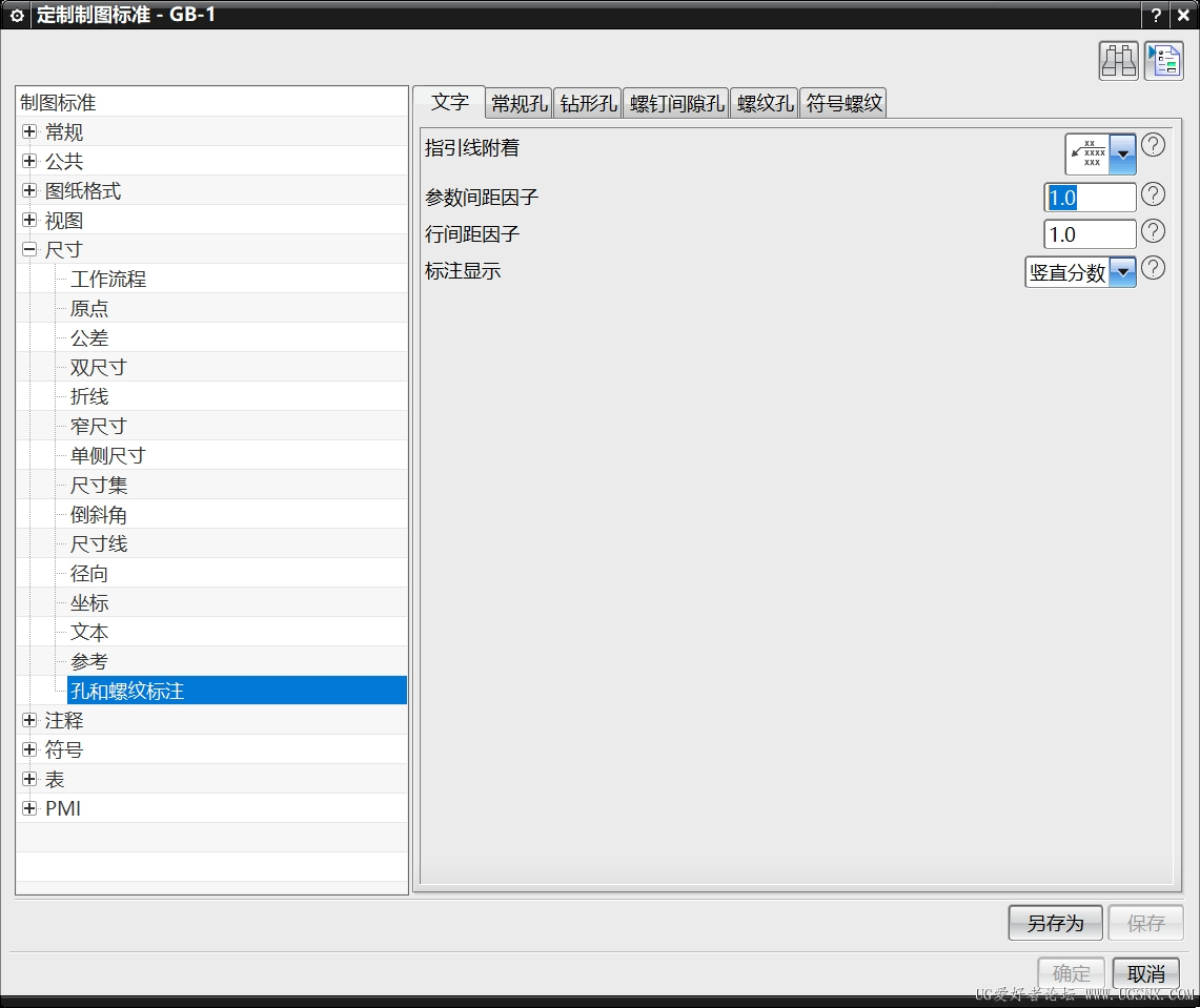

发表于 2025-12-25 13:59:45 | 显示全部楼层
应该是在这里面吧
发表于 2025-12-25 16:17:20 | 显示全部楼层
字间距太大把字体改成仿宋就好了
