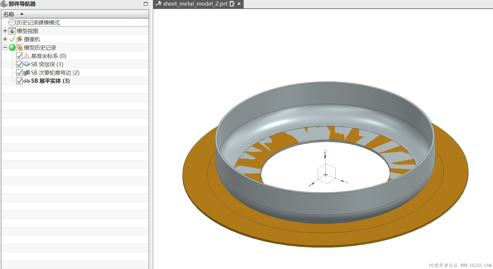

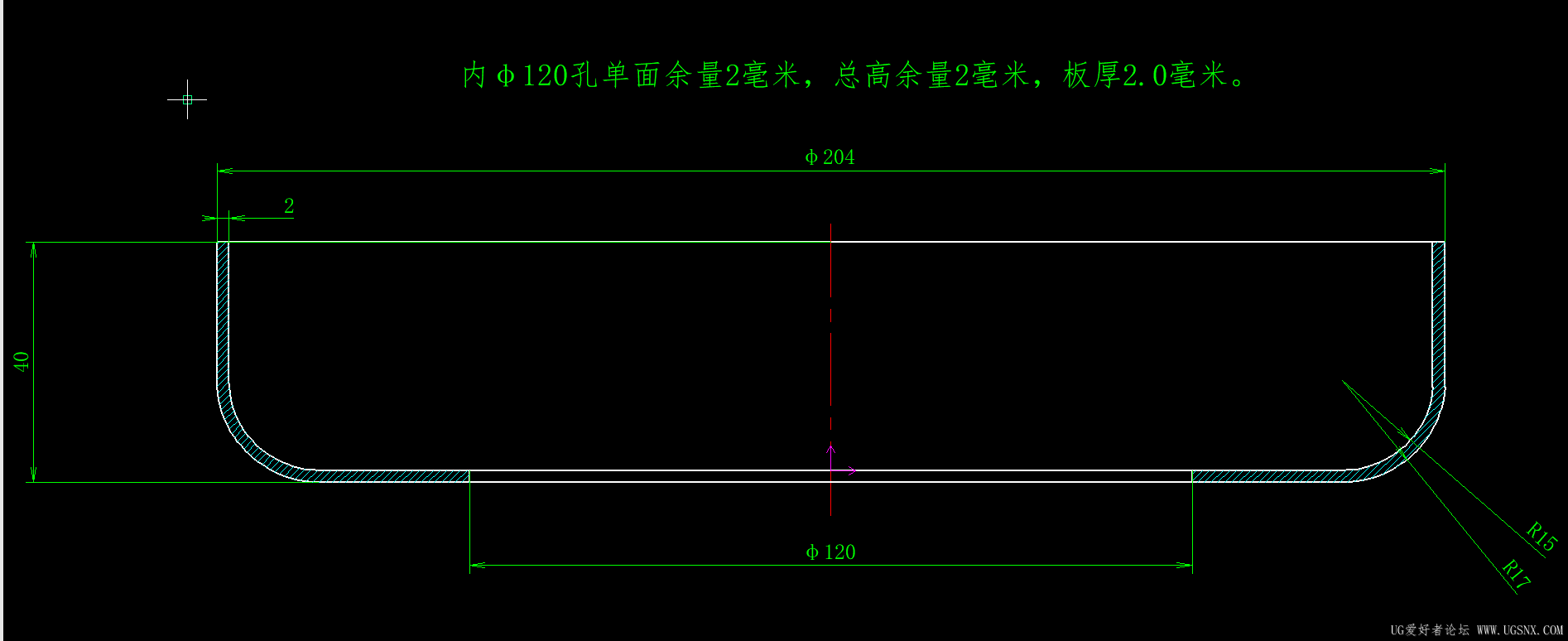

遇到一个这样的圆环零件,截面是L形,钣金成型的,,怎么算都和老师傅给的尺寸对不上,求助大神指点一下,怎么展开。
哪个尺寸对不上?

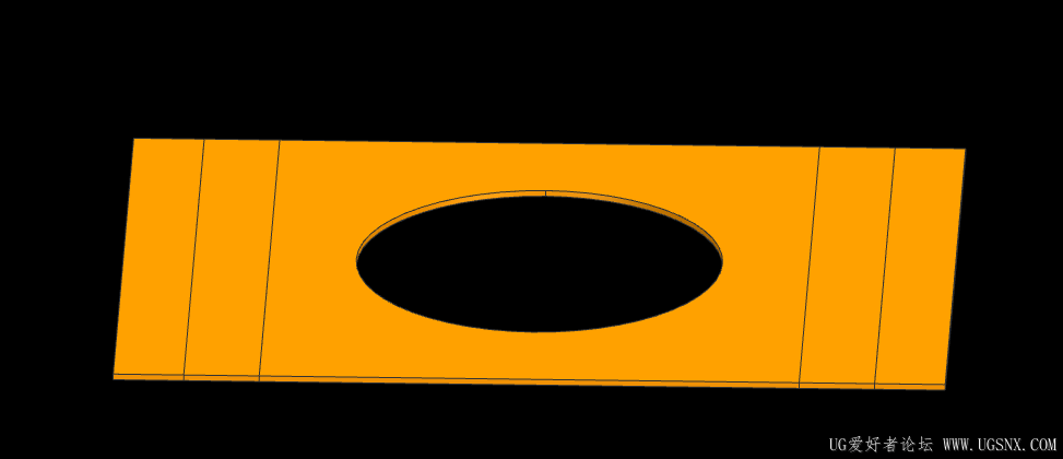

发表于 2025-12-25 11:09:29 | 显示全部楼层
bleav 发表于 2025-12-25 10:44
是这个么,展开
你这是方的

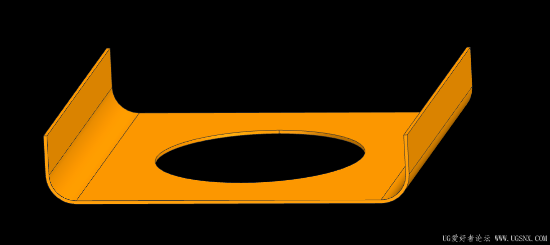

发表于 2025-12-25 10:44:47 | 显示全部楼层
是这个么,展开

 楼主| 发表于 2025-12-25 11:40:18 | 显示全部楼层
是这个么,展开
方的我会做,,,发帖的是圆的哟

发表于 2025-12-25 12:48:04 | 显示全部楼层
不是说圆环吗

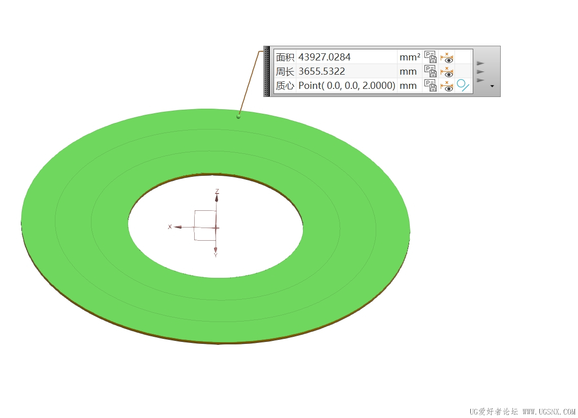

发表于 2025-12-25 15:13:03 | 显示全部楼层
towercqu 发表于 2025-12-25 13:32
哪个尺寸对不上?
大神这个是怎么展平的?我用实体转钣金不好用

发表于 2025-12-25 16:06:36 | 显示全部楼层
看特征树

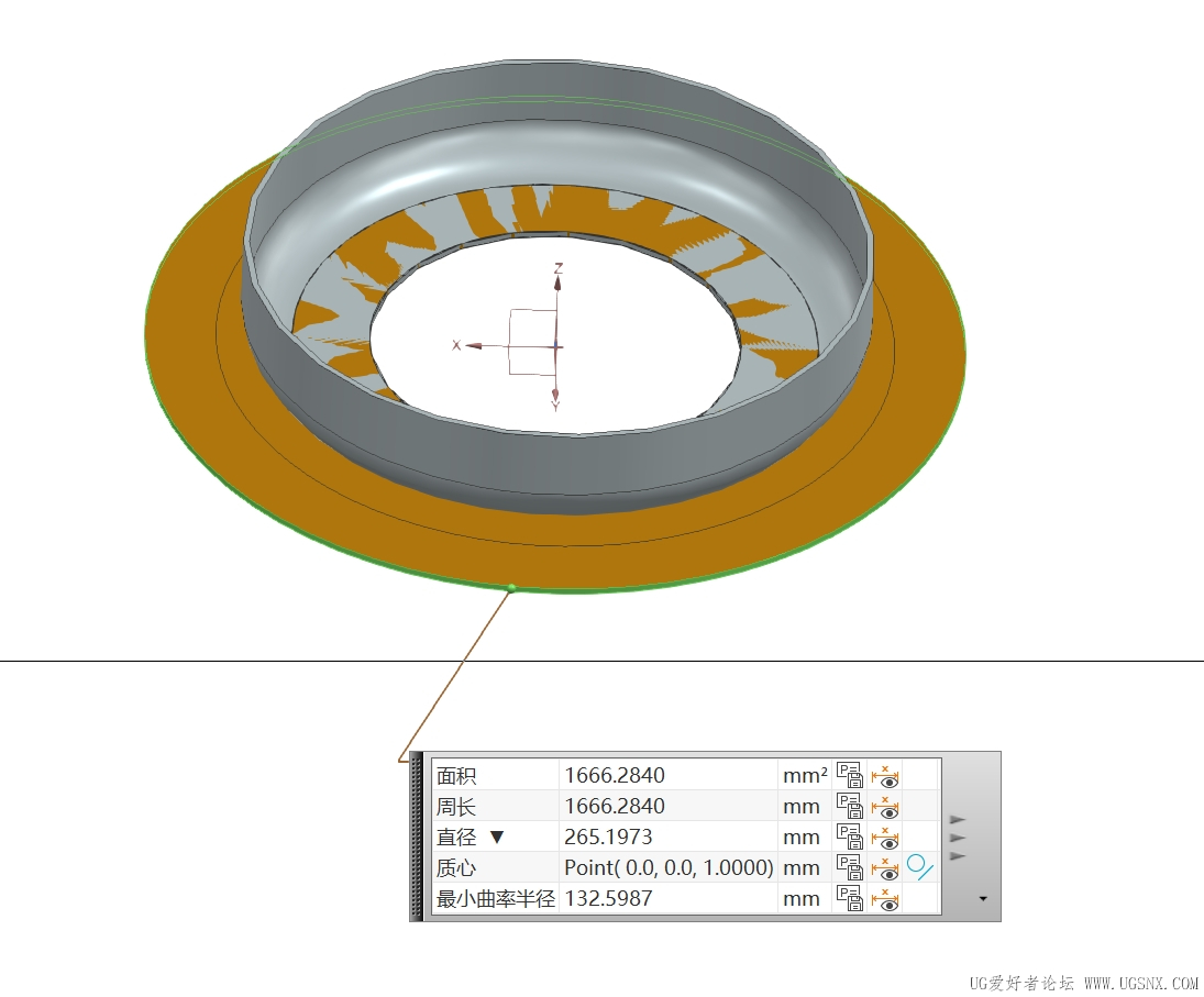

 楼主| 发表于 2025-12-26 08:21:20 | 显示全部楼层
哪个尺寸对不上?
你的直径和外圆是多少啊

发表于 2025-12-26 08:42:09 | 显示全部楼层
哪个部位得直径,最外圆吗?
