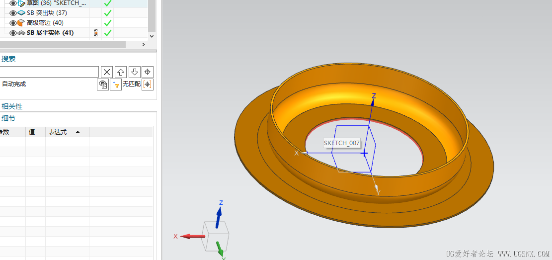

[求助] 圆环零件怎么展开

你提前知道了展开后尺寸应该是多少。只是软件展开达不到这个尺寸是吗。

对哒,,有老师傅在做

问一下那个老师傅就可以了。如果他是用软件计算的就看看参数,如果是经验值就多做几种尺寸的。推导一下参数。

用高级弯边直接做出来就好了

试过了,尺寸对不上

你发的是最后的产品图吗?既然是冲压成形件,成形后有没有修孔和修边工序?如果有,毛坯就要留余量。冲压成形件是按体积不变原则展开的,在不修孔及边的情况下,毛坯外径约在258mm左右。
