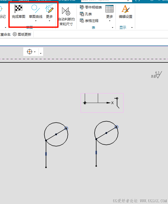

 楼主| 发表于 2025-12-27 11:43:02 | 显示全部楼层
白色治愈之风 发表于 2025-12-27 11:29
我只关心是不是画了四次草图,至于截面形状相似,那不是问题。ug也可以画四次草图,然后截面形状相似。也 ...
再请问大神,建模时草图中,某些图形怎样能便捷地,复制到制图的图纸上,同时也保持约束关系
2282
6676
6676
发表于 2025-12-27 11:45:00 | 显示全部楼层
在引用集里面把草图包含进去就可以了。更改草图,制图里面也会更改。

 楼主| 发表于 2025-12-27 12:09:53 | 显示全部楼层
这个是投影了,
是想,制图中的草图,与建模中的草图,怎样能“互通”!
2282
6676
6676
发表于 2025-12-27 12:16:16 | 显示全部楼层
互通的意思是什么,就制图里面更改,建模里面也更改,还是建模里面更改制图里面也更改。

 楼主| 发表于 2025-12-27 13:27:41 | 显示全部楼层
白色治愈之风 发表于 2025-12-27 12:16
互通的意思是什么,就制图里面更改,建模里面也更改,还是建模里面更改制图里面也更改。 ...
这个可能NX做不到吧,
只是想,单纯的复制,想在建模中画好一个草图,后制图中也好用
或者制图中画好后,建模中也好用
2282
6676
6676
发表于 2025-12-27 15:40:38 | 显示全部楼层
如果是建模做好之后制图用,这个ug可以做到。制图画草图,建模用,不知道可不可以。

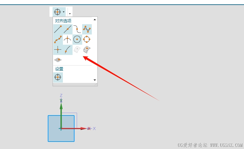

 楼主| 发表于 2025-12-29 10:51:21 | 显示全部楼层
白色治愈之风 发表于 2025-12-27 15:40
如果是建模做好之后制图用,这个ug可以做到。制图画草图,建模用,不知道可不可以。 ...
请问,在草图绘制时的捕捉选项,在哪里设置它的初始选择
