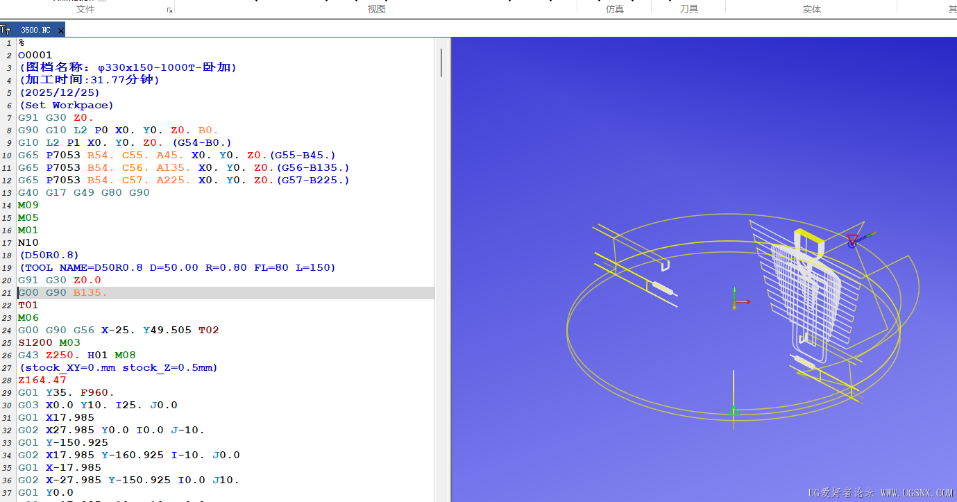

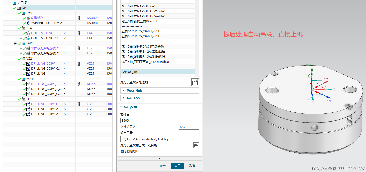

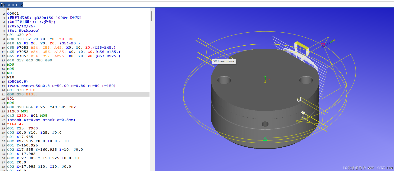

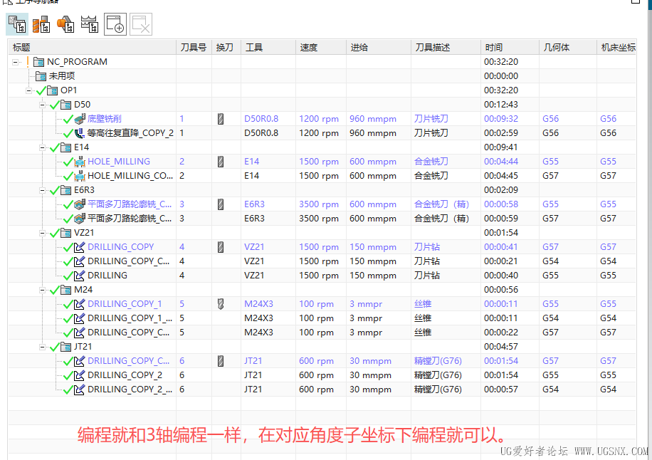

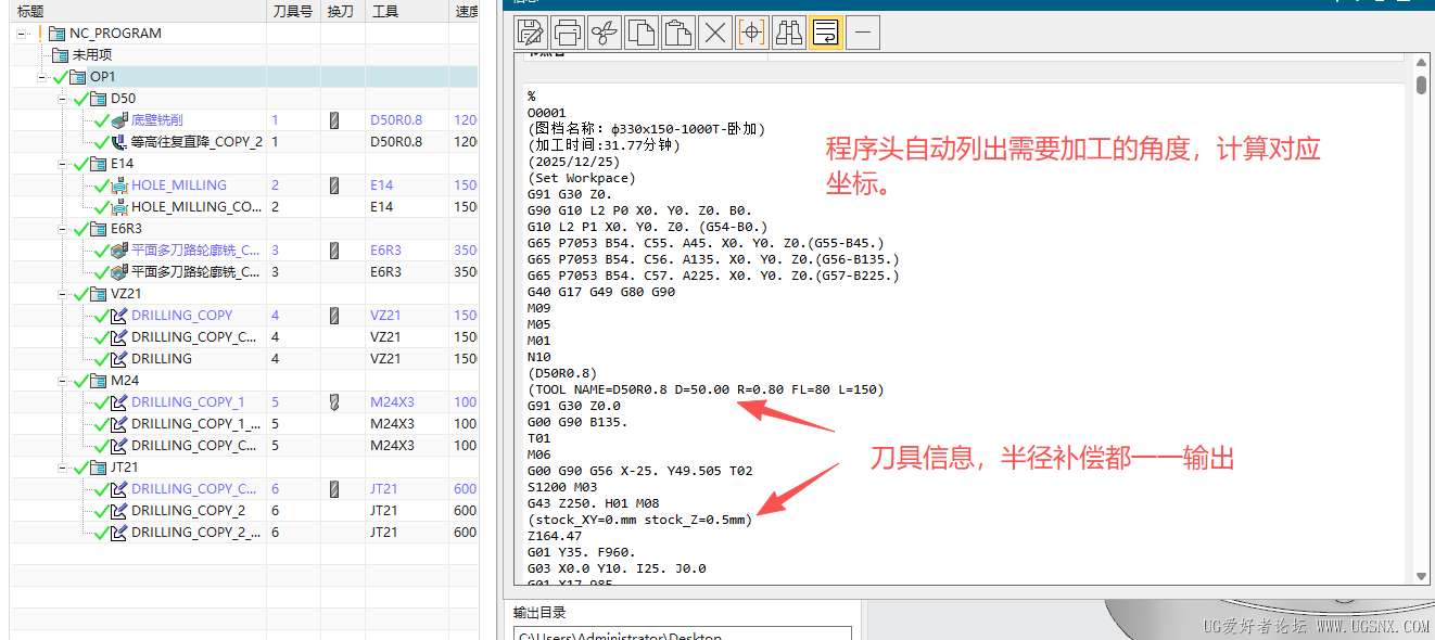

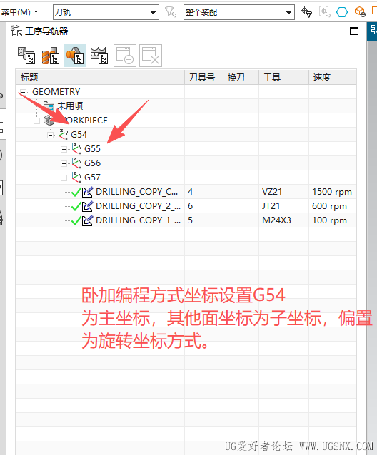

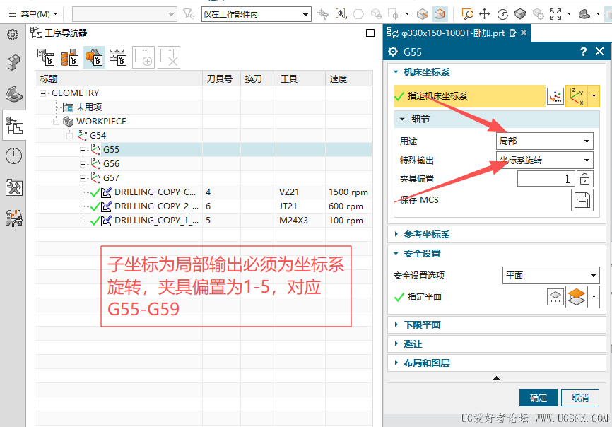

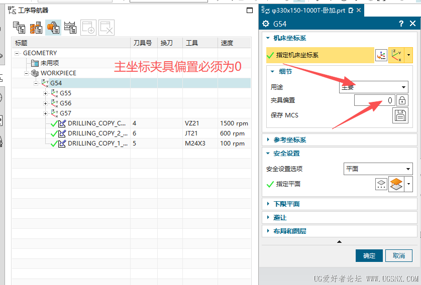

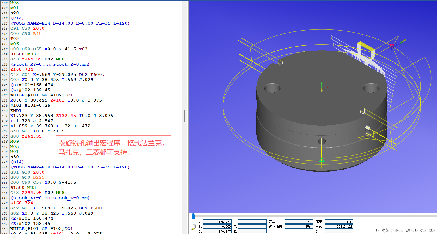

有需要的可以研究学习,上机需谨慎,后果不负责,先研究学习,编程方式。有需要的下载学习编程档为UG2506,此后处理为四轴定轴不支撑联动后处理是加密的,不可修改,如需修改可联系我,量力而行。高手勿喷,行家请绕行。
FANUC_4B.rar (538.53 KB, 下载次数: 5, 售价: 5 元宝)
