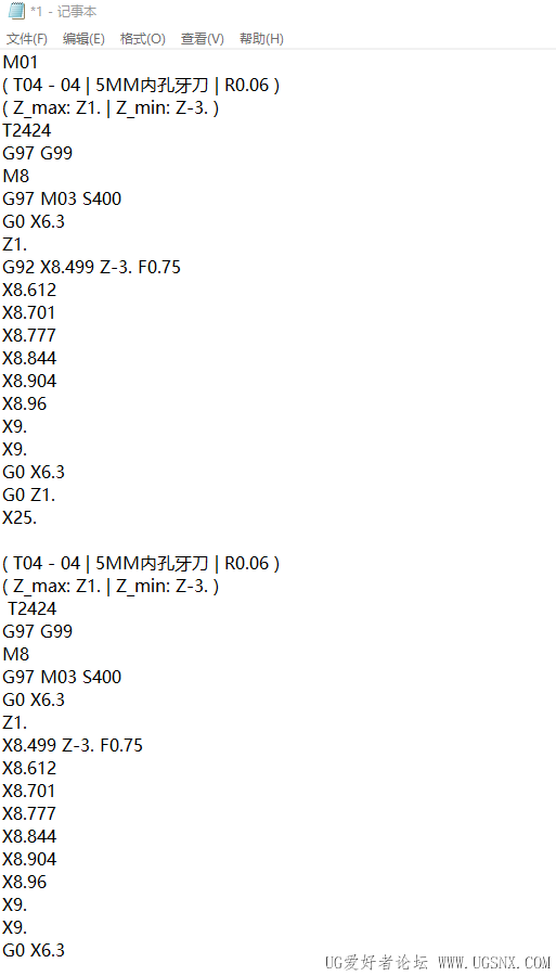

MC车床车牙时车第一个牙时有G92输出,第二次之后都没G92

 楼主| 发表于 2025-12-25 16:25:48 | 显示全部楼层
如图111111111

发表于 2025-12-25 16:43:48 | 显示全部楼层
应该是后处理的问题吧

发表于 2025-12-26 09:13:50 | 显示全部楼层
这很正常啊,G92是模态代码,在没被其他G代码取代前,一直有效的

发表于 2025-12-28 16:10:12 | 显示全部楼层
可以强制输出,不然跳刀会有问题

 楼主| 发表于 2025-12-31 23:35:29 | 显示全部楼层
解决了后处理
pthrg92_1$       #G92 threading
    # if thdpass$ = one, pthrg92_11  #修改G92多头螺纹格式。
