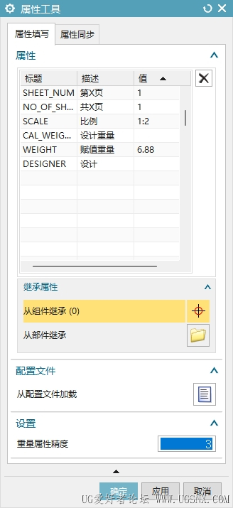

这个属性工具里面的比例对应的代码不知道是哪一个
