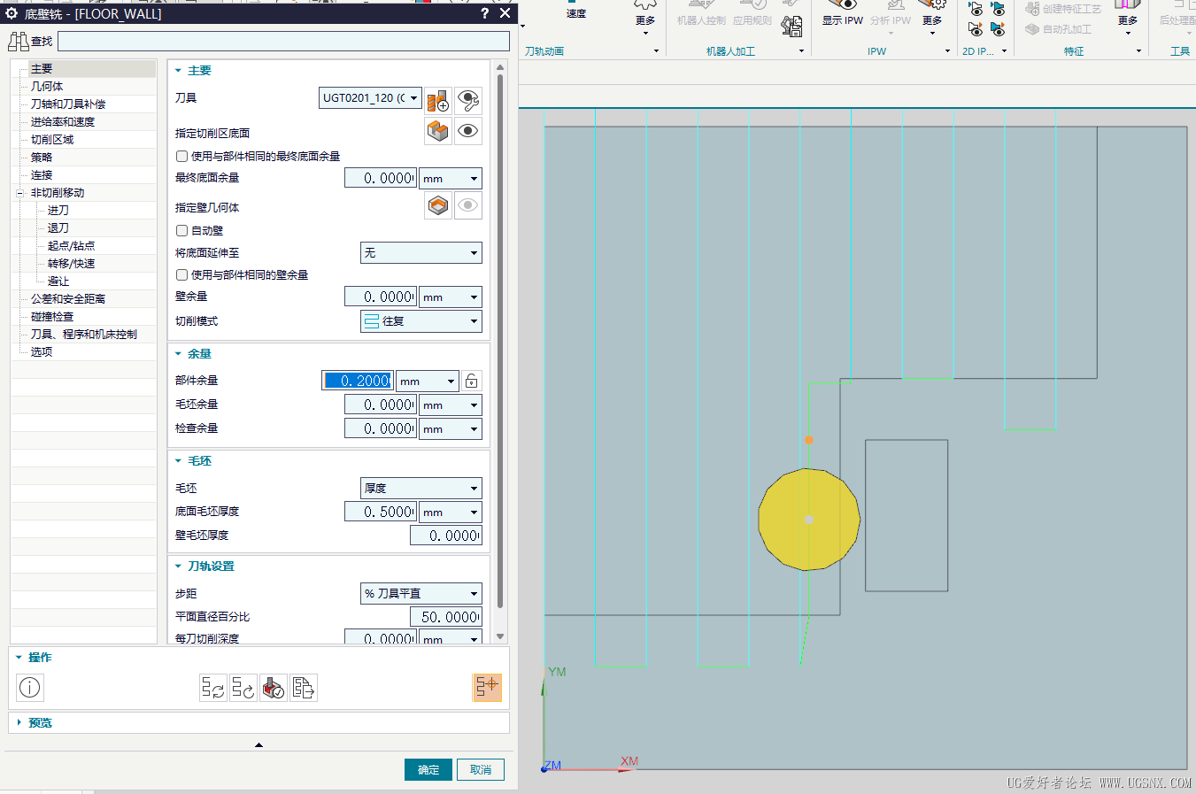

楼主: 大白老师
[原创] 底壁铣的重大bug,过切

发表于 2025-12-31 10:30:58 | 显示全部楼层
刀路参数设置的问题。前段时间我也碰到过,所有要多检查,记得一定要模拟

发表于 2025-12-31 11:09:51 | 显示全部楼层
没复现你说的问题,我这边会避让。

 楼主| 发表于 2026-1-22 11:02:54 | 显示全部楼层
2312   2512我这俩版本都试过,步距更改有一定情况刚好避让过去,绿色移刀线感觉不强制参与安全计算中

发表于 2026-1-22 13:48:11 | 显示全部楼层
底壁铣刀路难控制,调不出来就直接平面铣
